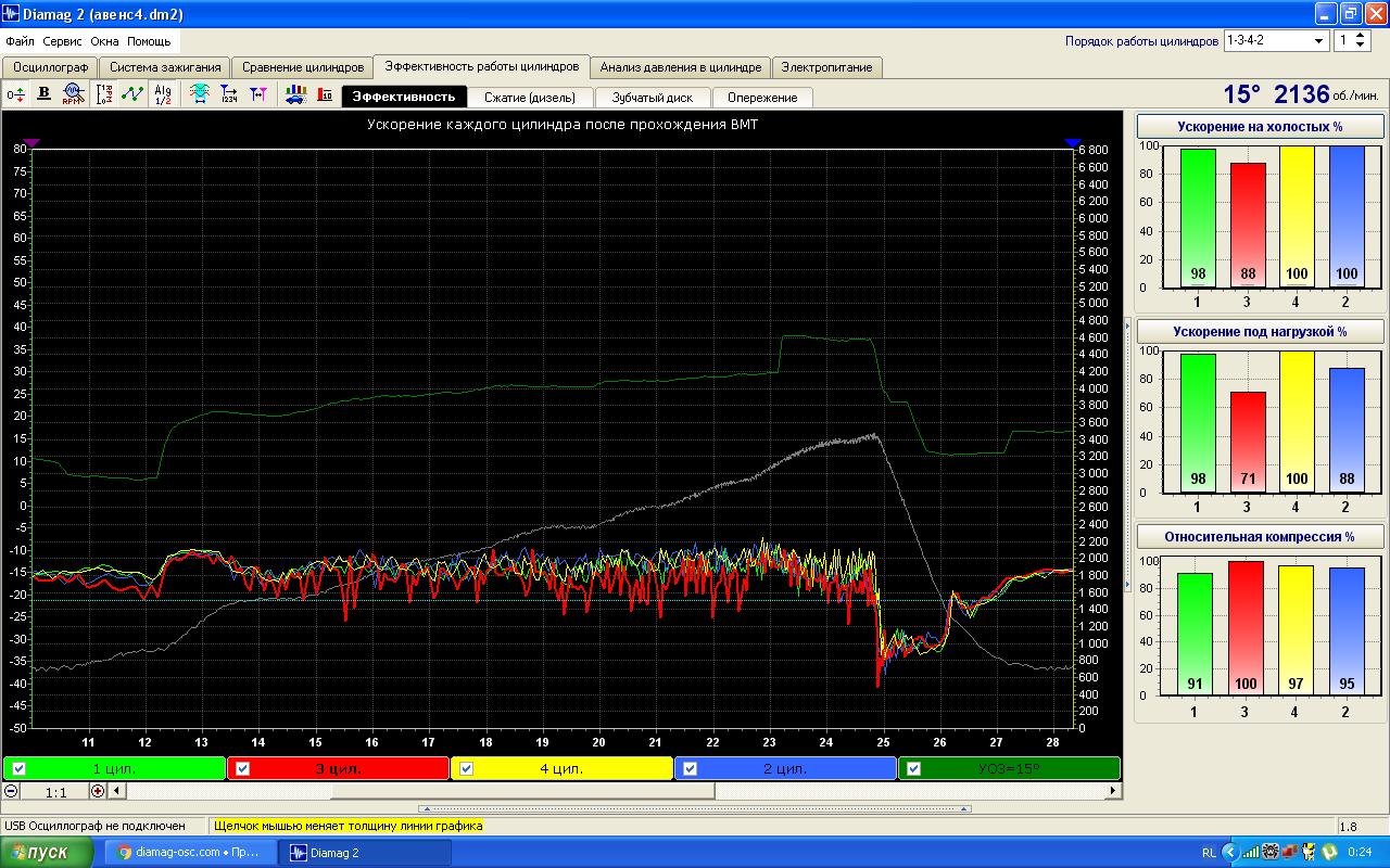

доброго времени суток,авенсис 2003 г 1az-fse(непосредственный впрыск) 280000км пробег.жалоба на отсутствие динамики до 3000 оборотов сканер показывает пропуски по 3 цилиндру на 2000 об. грешил на форсунку,поменял местами,результата 0.по зажиганию проблем не вижу(единственное не снимал первичку)может так подвисать клапан?именно на оборотах выше холостых?машину на долго не оставляют...набегами занимаюсь ей...может кто сталкивался?сразу сознаюсь,я новичек,изучаю активно и много осциллограф с недавнего времени. вообще может клапан подвисать только на оборотах выше 1200 и до 3000 .тест эффективности делал много раз,хвостики в конце всегда сходятся
https://yadi.sk/d/UOsRc_P5g9wWOg - фаил с осцил.
тест
на что похоже?

vit0310 писал(а):https://yadi.sk/d/A8wrRmT554O3tg
Здесь на сбои по зажиганием похоже.

катушку перекидывал,свечку тоже.дефект особенно четко проявляет себя когда держу педаль на 1700-2500 оборотах.по сканеру видно пропуски воспламенения.т.е. не только при перегазовке,сколько встречал проблемы по зажиганию всегда идет провал при перегазовке,а здесь четко проблема с 3-м ,как приедит попытаюсь снять импульсы на катушку (по первичке)
прилагаю ещё фаил,тут не полностью тест я поднял обороты до 3000 и сделал 2 перегазовки,дроссель открытым не держал и видно что зажигание отрабатывает при резком нажатии
https://yadi.sk/d/qgva8i0I9PQ_Uw
если бы зажигание,провал должен быть при перегазовке,когда смесь быстро обедняется и ее тежелее пробить,система зажигания максимально нагружена?или я не прав?
