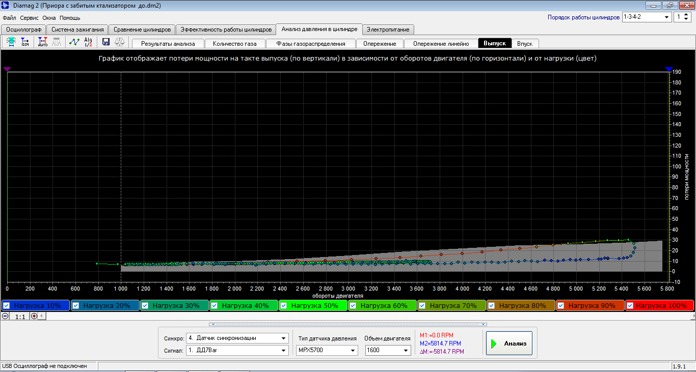

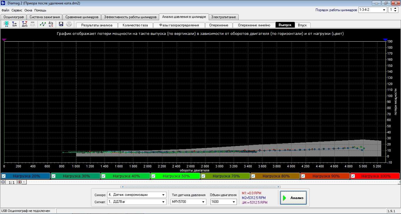

Сообщение OOA » 28 фев 2019, 05:25
По словам клиента примерно после трёх тысяч оборотов ощущается нарастающая потеря мощности где то до 20%, скрыни до и после удаление катализатора прикрепил, на авто стоит ГБО 4го поколение, и причиной проблемы была серьезно просроченные сроки обслуживание ГБО плюс не исправный ДМРВ.
Частично забитый кат
После удаление ката
