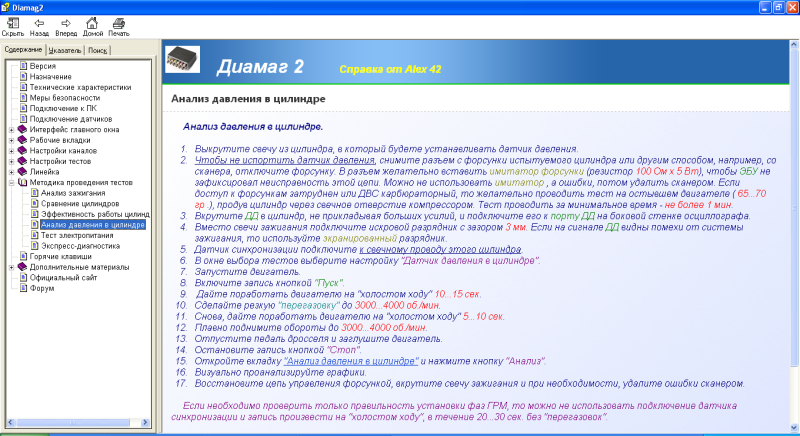

Всем доброго дня парни. Есть вопрос к людям опытным, делать буду в первые это. В дружеском сервисе поменяли цепь ГРМ, теперь постоянно горит ошибка по ДФ, вот я и хочу проверить диамагом. Вопрос: Как подключить это все? Возможно диамагом сделать? Просто буду делать перед клиентом.

Вы темы вообще читаете? Всё есть в справке. Если у Вас ошибка по фазам, зачем Вам еще смотреть мотор-тестером? Или самодиагностике автомобиля уже не верим? Тогда лучше найти эталон сигнала ДПРВ+ДПКВ на просторах интернета (или попросить здесь, может у кого есть в базе на этот двигатель) и посмотреть синхронизацию между этими двумя сигналами.
P.S. Извините за резкость и может быть за грубость. Вы не обижайтесь, просто эти темы одни и те же ходят по форуму и почему-то не хотим сесть, почитать интересующую ветку. Вы посмотрите аналогичные темы, что сняв сигнал, потом ещё больше возникает вопросов, причём заводящий просто в тупик.

А вот еще вопрос: Я все сделаю по справке к диамагу с ДД, а потом как мне понять распредвал правильно стоят? Я почитал справку к диамагу, немножко мне стало ясно как все подключить, а про анализировать пока еще в стопаре.

viewtopic.php?f=15&t=1957 - вот, посмотрите два видео. И сделайте себе небольшой вывод. Если Вы делаете в первый раз, то лучше по тесту диагноз не ставить. Так будет спокойней и Вам и клиенту. Для себя сделайте тест, выложите для обозрения и народ поможет разобрать "кардиограмму". Узнайте модель двигателя и лучше поищем синхру сигналов.
