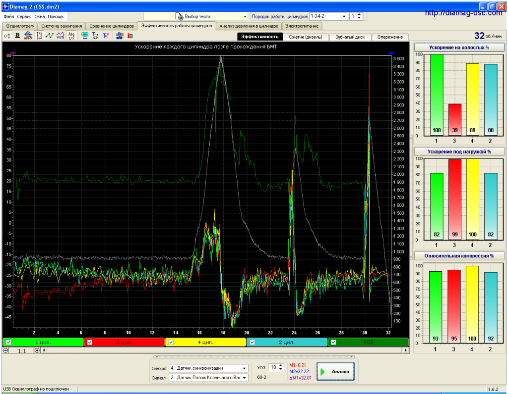

Всем привет. Жалоба клиента в заголовке.
Давление топлива 3.8
Дроссель чистый.
Высоковольтная часть без нареканий, не сохранил файлы.
АЦП ДМРВ 1.000
МРВ на ХХ 9.5-10.5
Желаемый воздух чуть меньше-9.0
Фазы на месте, шпонки на месте, задающий - второй зуб против ремня.
В мотор трижды лазали любители. Компрессия начиная с первого- 14,5; 14.5; 8; 10.
Но, обратите внимание, цилиндр с самой плохой компрессией со временем набирает эффективность, на уровне остальных, и относительная компрессия совсем по другому выглядит.
Понятно, мотор снова разбирать, клиент готов морально, но как вы думаете в чем дело?
Может ли так себя вести гидрокомпенсатор? Мысли пока кончились.
Клиент готов пригнать авто в любой момент. Предлагайте ваши теории.
Благодарю.
Архив с файлом не помещается.
Скрин посмотрите.

Вам нужно обновить ПО Диамаг, сильно отстаёте от текущей версии.
В вашем случаи не помешало бы сделать осциллограммы ДР на прокрутки и ДД в цилиндрах, тест ЭРЦ по возможности лучше снимать в трёх канальном режиме с дополнительным сигналом с ДПРВ (в списке тестов такая настройка есть). Чем больше данных будет собрано тем быстрее подтвердятся или исключаться отдельные версии.
Не стоит исключать и того что, низкая компрессия в 3-м цилиндре может не являться причиной "глохнувшего" двигателя сразу после пуска.
Всем известно что двигатели ВАЗ (и не только) способны заводиться и удерживать ХХ на трёх цилиндрах, при условии что соблюдены другие условия для пуска и работы.
И в этих других условиях может быть причина, неверные показания датчиков при пуске и в переходном режиме на ХХ, то есть нужно отслеживать параметры и АЦП по логам с момента включения зажигания до выхода на ХХ.
На пример, показания ДМРВ в расчётах топливной смеси не используются в режиме пуска, но ДМРВ начинает использоваться при выходе на ХХ и если его показания будут занижены, не прогретый двигатель заглохнет сразу после пуска. (можно снять разъём с ДМРВ и завести авто без него).

Спасибо. Всех услышал. Датчика разрежения у меня нет, датчик температуры в норме (пирометр Fluke). Холодный мотор не дымил, на горячем без проблем. ГБО нет. Вызову машину, остужу, закручу ДД в 3-й цилиндр, подымлю. А что даст CSS с датчиком фаз?

А бензином не пахнет в цилиндре после простоя? А тест ЭРЦ с датчиком фаз особо ничего Вам не даст, кроме посмотреть интенсивность (силу) сигнала. Это если бы двигатель был с системой VVTi, то можно было посмотреть, реагирует ли фазовращатель.
