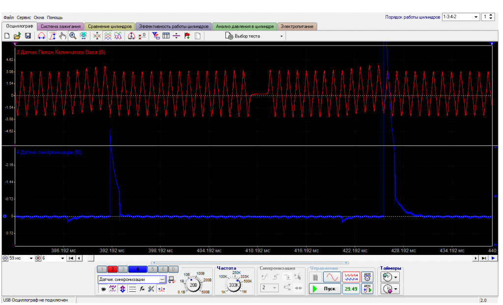

Сообщение evgen270883 » 15 сен 2019, 02:55
сигнал дпкв с искажением в момент искры... надо снять просто иглой сигнал для проверки. Может просто глюк от наводок, но я не встречал такого заброса. С чего и как началась такая работа двс? Осцилки искры емкостным/индуктивной линейкой делали?(форма синхры в css наводит на мысли). чем снимаете сигнал как подключен диамаг, его масса, какой юсб провод(у меня от сканера с двумя боченками феррита и проблем не стало).

Сообщение yunik » 15 сен 2019, 06:04
Из теста ЭРЦ, судя по не меняющемуся УОЗ на ХХ система управления двигателем в аварийном режиме (УОЗ -10 гр.).
Стоит посмотреть коды неисправностей по вспышкам светодиода возможно это даст направление.
Если я правильно понял, датчик коленвала установлен между маховиком (который является и задающий диском с рассверленными отверстиями вместо зубьев) и распределителем зажигания, возможно при подключении к датчику вы проложили кабель щупа слишком близко к проводам зажигания и на сигнале с ДПКВ отразились её влияния .
Проверьте сопротивление высоковольтных проводов и свечей, "нулевое" сопротивление может быть причиной "помех" на сигнале ДПКВ.

Сообщение Evgennn » 15 сен 2019, 19:26
Снял опять осциллограммы .щуп убрал в сторону от вв проводов,но искажение на дпкв остались.
ПОЧЕМУ на хх УОЗ не меняется?

Сообщение evgen270883 » 15 сен 2019, 20:30
А вы уверены, что оно там должно меняться? От этого проблем не будет. Что с давлением топлива, диафрагмой РДТ? Как все началось?

Сообщение Evgennn » 15 сен 2019, 21:20
Давление топлива пока не могу замерить.так как на топливной рампе шланг посажен на горячую.надо будет его заменить на обычный шланг и замерить давление топлива.обнаружил вв провод на 3 цилиндр оборван.отправил человека за вв проводами.еще был найден подсос воздуха. И что такое РДТ?
