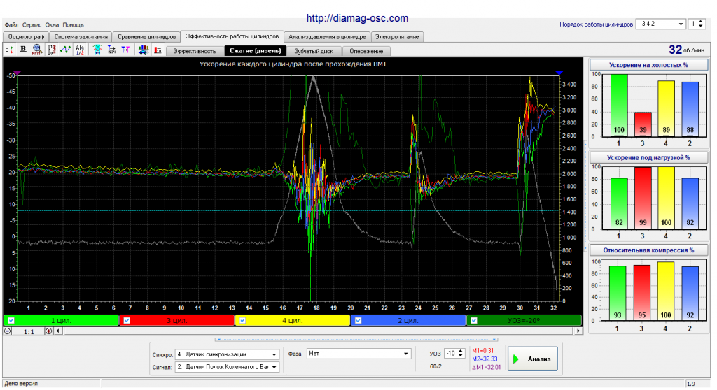

Скрин посмотрите.
Вложение приора.png больше недоступно
Мое предполождение. В двс нормально и стабильно (исходя из динамической компрессии)работает только 4 ц. в 3ц точно гидрокомпенсатор на впуске "пустой" и не дает наполнения на прокрутке да и хх и сжиматься нечему(смотрим вкладку "сжатите" там видим цилиндр с максимальным отрицательным ускорением перед вмт), 1ц на оборотах гидрокомпенсатор продавливается(не точно), и 1 и 2, думаю, маслице кушают. В любом случае, клиент правильно сделал, что решил вскрывать и смотреть железо. Но диамаг по ДД и ДР вам рассказал бы больше. НУ И СИНХРОСИГНАЛ УЖАС( НАДО ПЕРЕДЕЛЫВАТЬ CSS.
