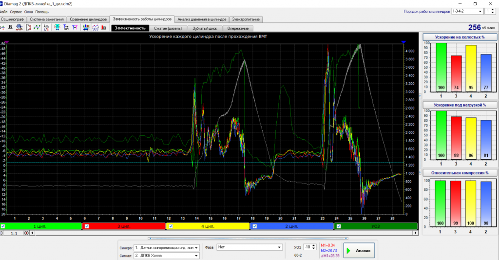

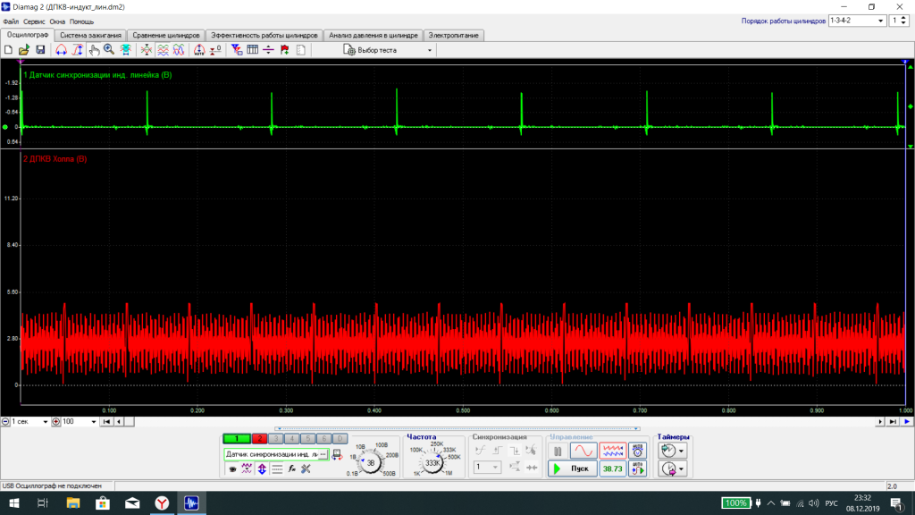

Сообщение sanches36 » 09 дек 2019, 07:40
Вот скриншоты. И тест показывает по разному.
