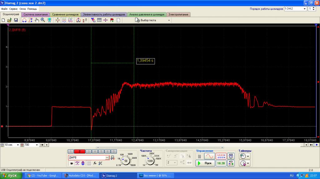

Решил проверить ДМРВ на ауди А6С5 2.5 ТДИ V6 2000г.в. При включении зажигания вижу быструю сработку ДМРВ, а при заводке сигнал опускается ниже нуля, пишут что это обратный поток воздуха идет ДМРВ. Из-за чего такое может быть? Утром на холодную при заводке в моторе что-то стучит секунд 5, потом все нормально.

Ну не. По осциллограмме получается, что при запуске, на первом же обороте весь воздух из коллектора выдавило через фильтр наружу!? Я согласен, что проволочные не знают куда ветер дует, но не настолько, что в минус. Тут с опорным или с массой проблема.

Данные ДМРВ на пуске двигателя не будут причиной описанной проблемы, так как они не используются СУД, то есть участок осциллограммы на пуске не "несёт" информации для анализа (по описанным методикам). Возможно здесь можно оценивать проблемы с "опорным" напряжением и массой, но неизвестно что в целом происходит с бортовым напряжением при прокрутке стартером, насколько заряжен аккумулятор и др..
О обратных потоках и снижении при этом напряжения, всего лишь подтвердил что такая информация есть (и о плёночных датчиках), не говорю что в данном случаи происходило именно так, здесь напряжение ушло ниже ноля или вовсе кратковременно было отключено зажигание. Повторюсь по одному только скриншоту не видно что происходит с напряжением питания всего авто при прокрутке стартером.

Спасибо, я понял, когда эта машинка ко мне еще раз приедет сниму осциллограмму вместе с напряжением на АКБ.

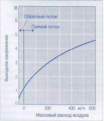

Если я не ошибся для данного двигателя есть программа самообучения (183), в которой на ст. 38 упомянуто что датчик способен распознавать обратный поток, за подробной информацией ссылаются на программу (194) которой к сожалению, у меня нет. Но мне известно, что аналоговыми датчиками способными распознавать обратные потоки являются HFM5 и делаю предположения что на этом двигателе установлен такой датчик. Один из источников где кратко описан принцип работы датчика — это документ с названием «Датчики расхода воздуха» по ссылке - https://injectorservice.com.ua/docs/air_flow_sensor_diagnostics.pdf нужная информация в низу 5-й ст. Но более детальней описание даётся в книге Bosch «Системы управления бензиновыми двигателями» ст. 288-290, здесь особо интересен график №2 со шкалой выходного напряжения.
Так как у нас речь идёт о дизельном двигателе скажу, что эту же информацию о датчике HFM5 можно найти в книге Bosch «Системы управления дизельными двигателями» на ст. 354-355.

Ну да. А у меня в голове засело, что аппаратно обратный поток просто не учитывается. Повторение - мать ученья. Но, если помните график из литературы, в ноль и в минус напряжение не уходит.
