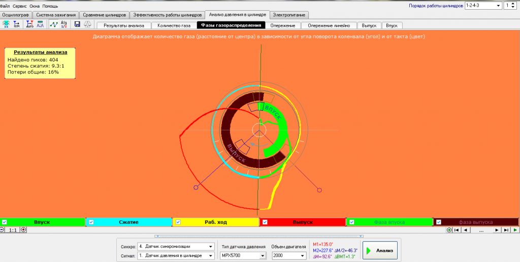

Re: Прошу подтвердить неисправность задающего диска Газель А
Сообщение Pavl » 06 фев 2020, 18:15
это вот 1 машина с провалом
Сообщение Pavl » 06 фев 2020, 18:17
вот 2 машина без провала водитель говорит нормально работает

Сообщение vladimisafrono » 07 фев 2020, 04:29
Клапана в этих двух одинаковых двс работают по разному. Это же видно. Что является причиной такой не правильной работы клапанов и нужно разобраться. Зона перекрытия у этих двс разная. Отсюда и разное наполнение цилиндров. Ваш двс берет для заряда 0.55 Bar, а исправный 0.68 Bar. Отсюда и давление конца такта сжатия разное. Двигатель требует механических проверок. Неисправность не в системе управления двс, а в самом двс.
При пропусках зажигания будет ошибка бедной смеси. Для того что бы решать такие ошибки да и вообще любые ошибки мы должны быть уверены в исправности ДВС. Глупо менять свечи при загнутых шатунах :lol: , не правда ли ;)
