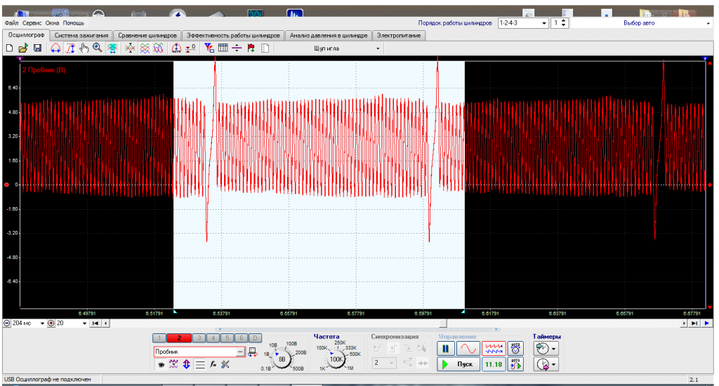

И снова здравствуйте.Новый повод для размышлений,опять Соболь,опять УМЗ 4216,вылетает ошибка Р0336 Сигнал датчика положения коленвала выходит за допустимые пределы.Приехал нагретый,ошибка в памяти,стер,подключился,проблем не вижу,первый раз появилась одновременно с включением пропеллера,через 2-5 секунд ушла в память,методом тыка поймал что появляется при 87-90 градусах,висит несколько секунд,проверил питание напряжометром,скачков нет,ДТ меняли вчера,ГБЦ после ремонта,старому шею свернули,водила говорит что ошибка появляется после прогрева,но при движении пропеллер не включается,температура чуть больше 80,лампочка выкинь двигатель промаргивает,жгут новый,ЭБУ шитый,раньше этой проблемы не было,дайте пинка в правильном направлении? У меня еще мноооого этих Соболёв,а Диамаг я только приобрел,нервно курю,изучаю)))))))
Что здесь не так? Эти подскоки в двух местах между выбитыми зубами это нормально?

Была Лачетти который очень часто начал включать чек с жалобой на сигнал датчика положения коленвала, причиной этой проблемы оказался глючный модуль зажигания, в момет глюка на записе сигнил с дачика коленвала была идеальной, и тут на снимке сигнал нормальный.
