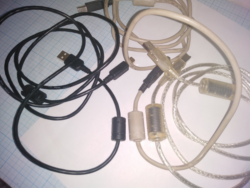

Здравствуйте.
Наличие на обоих концах USB кабеля фильтров, не всегда говорит о его качестве.
У меня несколько "шнуров" чёрного цвета на каждом по два фильтра, уже и не помню какой из них был куплен с Диамагом, но в процессе, в работе остался тот у которого самое большое сечение и "крупные" фильтра. Но в какое то время и с ним были проблемы, которые прошли после замены на другой "шнур", эти проблемы в основном выражались в потере программой устройства, предполагаю что из за физического повреждения проводов под изоляцией кабеля.
Заметил что с кабелем от принтера, программа работает более устойчиво в том числе и при проведении тестов по системе зажигания. При том что синфазных фильтров у меня нет, и в последнее время применяю мотор-тестер без заземления, с ноутбуком на аккумуляторе, при этом сам мотор-тестер практически всегда ложу под капотом. Говорить о том что при этом у меня не когда не происходили "зависания" или какие либо другие сбои, я не буду, иногда происходит и такое, но не так часто, что бы сильно мешало и беспокоило. Хочу отметить что на ноутбуке работаю как мотор-тестером, так и сканерами, так и программами при настройки ГБО-4, на нём работает антивирусная программа, и он подключён к сети интернет. Вообщем это обычный "повседневный" ноутбук, и другим ПК в настоящее время я не пользуюсь.
Что бы много не писать покажу фото USB "шнуров". Чёрный - это тот, при работе с которым сбои были чаще всего, сейчас я его не использую. Другие два - серый и прозрачный это "шнуры" от принтера, сейчас в работе - серый, прозрачный в запасе. Обратите внимание на сечение кабеля и размер фильтров - это должно быть основным фактором при подборе USB кабеля -
