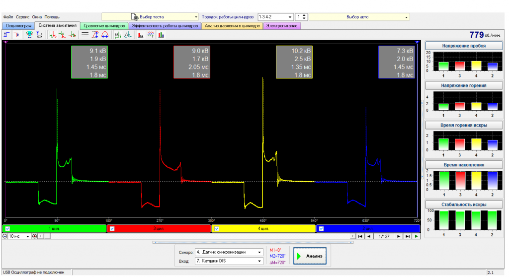

Добрый вечер коллеги нужен совет,история такая санта-барбара,машинка приехала фольцваген пассат сс ,мотор TFSI с турбиной бензин,обьездил всех диагностов вокруг все пожимают плечами,в итоге оказался у меня по ошибкам показывает пропуски по 4 цилиндру и чувствуется мотор троит,что было сделано с машиной(свечи стоят новые,форсунки ставили на стенд по словам владельца тоже все отлично,даже сделали капиталку мотора но всеравно 4 цилиндр пропуски),сделал тест по зажиганию все гуд,сделал тест css и тут интересное действительно вылетает 4 цилиндр на холостых да и вообще мне не нравиться как цилиндры работают по осцилограмме похоже на забитые форсунки,что опытные диагносты скажут?

Сообщение mixailz28 » 28 окт 2020, 02:00
первые тесты

Сообщение mixailz28 » 28 окт 2020, 02:02
поменял катушку зажигания 4 цилиндра со свечей и поставил на первый а с первого на четвертый,тоже самое
