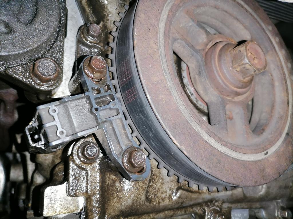

20-ый зуб 1 маркер, 21-ый зуб 2 маркер. Между зубами 6 градусов. А это сигнал ВМТ. Т.е. ВМТ ЭБУ видет на 6 градусов раньше, потому... мысли вслух... сигнал на впрыск может подаваться после того, как плунжер уже прошел свой ВМТ.
