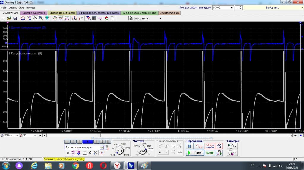

Сперва заводим двигатель, затем включаем запись. У вас же автодиапазон включен. Зашкаливает сигнал 1го цилиндра.

У вас при записи осциллограммы на 4-м канале был автоматически выбран самый чувствительный диапазон измерения, из за этого датчик синхронизации ловит наводки со всех цилиндров, уровень которых "зашкаливает" и это приводит к проявлению помех на сигнале ДД.
При записи осциллограммы придерживайтесь методике проведения тестов описанной в справке (помощь). Или отключите кнопку - разрешающую автоматический подбор диапазона измерения.

Так прочитал ваши советы и рекомендации по поводу сначала завести потом запускать сьем а также проверил диапазон и проверил сначала зажигание и вуаля... Снялась нормальная осциллограмма)
На первом скрине получилась осциллограмма, сделанная по вашим советам
На втором осциллограмма, которая получилась если сначала сьем запустить, а потом заводить автомобиль (специально проверил)
