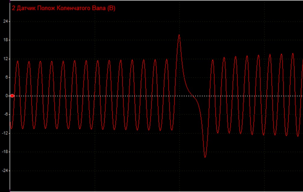

Сегодня диагностировал Opel Astra J 2002 года.
Ошибка: Датчик положения коленвала-нет сигнала.
Купил клиент новый датчик,ошибка не ушла.Снял осциллограмму.
Я датчик вернул обратно, сказал ,что на межвитковое замыкание похоже.
Хотелось бы услышать опытных коллег,так ли это,если нет то что может давать такой снимок?.Провода между собой не звонятся,целые от разъема ДПКВ до ЭБУ,проверял напругой в 2А.

Сообщение Дормидонт » 23 ноя 2021, 17:15
Пробуйте снять сигнал дифференциальным каналом. Такого вида осциллограммы получаются при подключении датчика через внутренний каскад эбу, кажется так это называется. То есть, если замерить массу датчика, чистой массы вы не увидите.

Дормидонт писал(а):Пробуйте снять сигнал дифференциальным каналом. Такого вида осциллограммы получаются при подключении датчика через внутренний каскад эбу, кажется так это называется. То есть, если замерить массу датчика, чистой массы вы не увидите.
Вы считаете это неправильно снятая осцилка? Про дифференциальные каналы я узнал после того как машина уехала.
Сигналы должны же быть одинаковыми ,а точнее зеркальными.Тут же этого не наблюдается,и второй сигнал висит выше нуля,прочерк странный(пропуск зубов)

Сообщение Дормидонт » 24 ноя 2021, 17:59
Я считаю, как и писал выше, такого вида осциллограммы получаются при подключении дпкв через внутренний каскад эбу, или, возможно, при плохой массе датчика. Масса датчика идёт с него же, а не так, как на более старых эбу, напрямую с его массы. Хотите снять сигнал в чистом виде, снимайте его дифференциальным каналом, ибо сигнал пойдёт непосредственно с датчика, минуя массу кузова. Для примера скрины сигнала дпкв исправных двигателей с блоками М 86 и М 73 на холостом ходу. Как говорится, почувствуйте разницу.
