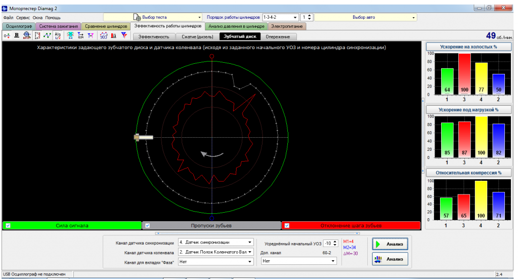

Машина Лада Веста 1,8 робот работает нормально. Видимых проявлений неисправности нет. В жару иногда проскакивала детонация. Подключил Диамаг 2 и получил ужас какой-то.
Подключение:
Синхронизация по игле на 1 цилиндре, к ДПКВ инд.линейку поднес. Сигнал от инд.линейки очень слабый.
График эффективности показывает провалы по 2 цилиндру при сбросе газа. Это пробой свечи или катушки? Тогда почему в других режимах его нет? Почему только в конце прогазовки?
Почему шкала по оборотам показывает что попало? Почему шумы по оборотам?
Эффективность
С зубчатым диском я вообще ничего не понял, что это такое.
Зубчатый диск
Так же как и с относительным УОЗ бред какой-то.

К ДПКВ, лучше иглой подключаться.

Надеялся, что и так можно. Подключиться иглой жутко не удобно и гофра мешается.
Снимал еще показания, лучше, меньше помех, линейка оборотов в норме, 2 цилиндр все равно не в норме.
И все же на самом деле с иглой надо попробовать.

Может инверсировать сигнал дпкв развернув линейку на 180 градусов. Было похожее, разворот исправил положение.
