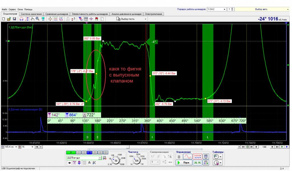

Всем добрый день. Приехала машина MItsubishi pajero двигатель 6G72. Автомобиль троит постоянно, иногда бывает просадка оборотов до 300 или после перегазовки может заглохнуть. На машине текли 3 форсунки из 6, их заменил. Продул дымогенератором были подсосы в районе клапана ЕГР, их устранил. Сделал тест эффективности, из теста следует что не работает 4,6 цилиндры. Пробовал менять катушки, свечи, результат не меняется 4,6 не работают. Исходя из графика относительная компрессия в порядке, после даже перепроверил ее механически, все хорошо. Прошу помощи, может кто нибудь сталкивался с подобным, сам только начинаю осваивать осцилограф. Были мысли насчет утечек но пневмотестера нет.

. Давление топлива на холостом ходу 3 бара, при снятии вакумного шланга с регулятора давления, давление подскакивает до 3,5. на резкой перегазовке давление не падает ниже 3 бар. Снял еще осцилограмму датчиком давления, посмотрите пожалййста, опыта мало но ничего криминального я на ней не увидел https://disk.yandex.ru/d/t3xbJNt9f6up0w и еще снял парад цилиндров https://disk.yandex.ru/d/PVpmhtiWsVXIzw

Тема еще актуальна, решение пока что не найдено. Система зажигания исключена, провода стоят NGK каждый провод в районе 3Ком, наконечники тоже целые. Да и осцилограмму системы зажигания я приложил, на ней ничего криминального я не увидел. Я склоняюсь больше к механической части, на этом моторе при нажатии на газ загорается лампа давления масла, Есть подозрение на гидрокомпенсаторы.

Сообщение Alex_DFX » 08 мар 2022, 01:00
Вот эти искажения открытие выпускного клапана смущают (разбита направляющая, как предположение). И проводили ли калибровку датчика давления? Что-то низковато сопротивление выпуска.

Сообщение Виталий42 » 08 мар 2022, 01:09
Alex_DFX писал(а):Вот эти искажения открытие выпускного клапана смущают (разбита направляющая, как предположение). И проводили ли калибровку датчика давления? Что-то низковато сопротивление выпуска.
Калибровку не производил к сожалению, помню что нужно но когда снимал не смог найти информацию.
