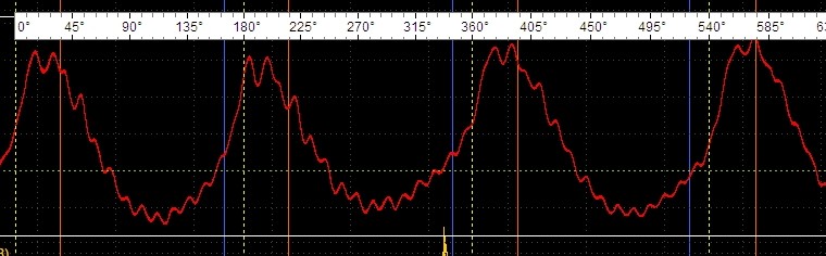

Всем привет. Помогите поставить диагноз по авто. Все данные в файле. В дополнение добавлю, что компрессия в цилиндрах 11/10/8/12. По третьему цилиндру думаю либо большой зазор у впускного клапана, либо же прогарает выпускной клапан в третьем цилиндре.

Машинка 8-ми клапанная? Тоже предполагаю проблемы с выпускным в третьем. Подклинивает его что ли...... Для полноты картины снять бы еще ДР на прокрутке и ДД в другом цилиндре, например в первом. Еще кое что не нравится.

Машина да, 8 кл. Сегодня моторист будет клапана регулировать. Там уже картина прояснится примерно. Если в зазорах все нормально, значит снимать головку. Позже отпишусь по зазору в клапанах.

Ага, интересно.... такое ощущение, что они все зажаты.

В общем, зазоры были почти все в норме. Остается только вариант с самим клапаном. Машина должна будет приехать на следующей неделе в ремонт.

С метками не порядок.

Да не, вроде по моему нормально там. Там где ты выложил скрин, обороты низковаты. Посмотри дальше осцилку, там становится все нормально. Но все равно как то кое что не нравится.
А распредвал осматривал моторист? Кулачки там в норме?

Nick_43rus ДД в подозреваемом цил. у вас по сигналу ДД фазы в норме, потери 15% вне допуска, также обратите внимание на разность разряжения сигнала ДД идёт недозаряд цилиндра, ваши показания мех. компрес. этому доказательство. Советую по ваз ДР на прокрутке, мех. компрес. в подозреваемом цил. если 10кг. набирает то рег. клапана, если ниже 10 как у вас 8кг. большая вероятность разбор головки. ДР на прокрутке по ваз 8-и клапанным отличный и не трудоёмкий метод, вкупе с пневмотестором большой помошник для безразборной диагностики двигателя. Nick_43rus мой совет научитесь проверять зазоры клапанов на ваз сами для этого нужно купить набор щупов ни чего сложного в этом нет, по практике если подозреваемый клапан будет зажат на горячем дв. то и на холодном он будет зажат.

Тоже не раз убеждался, что после вскрытия клапанной крышки проверяешь бегло - везде зазоры есть, ничего не зажато, но потом убеждаешься, что в самом деле большое значение имеет правильная величина этих зазоров, так как по ДР смотрим в процессе работы двигателя, а пока снимаем крышку клапана успевают остыть. Из практики своих ошибок скажу, что при зазоре в два раза меньше, чем по мануалу - будем иметь такую осцилку ДР, как у Вас, хотя при проверке ничего не будет зажато.
