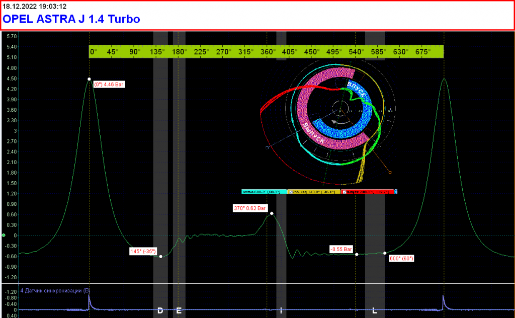

Привет. Такого тарантаса еще в глаза не видел ..))), но по моему с метками проблема есть. С выпуском то же непонятно конечно .... но там и во впуске (вкладка) скачет все ... и наполняемости никакой. Разряжение слабоватое ... так же может и выпуск быть, кат в смысле, а может и метки. Что напрягает, так это закрытие впуска ...628*. По моему это многовато по любым меркам. Самое позднее встречал на Фордах 1.6 с двумя фазиками. Там Выпуск/Впуск 118-120/608-610. А тут аж 628*. Я бы вкрутил манометр вместо лямбды ...перепроверить кат. Ну и потом смотреть метки. Впуск все таки как то нереальный угол. Хотя если вручную ставить метку, то как бы и ничего ...))). А ошибок по валам нет случаем? Короче начни с ката...

.... вот дома в спокойной обстановке просмотрел еще раз все получше.. ))). Все таки чуть неясности есть. Может оно все и исправно?? ))))))))). Но если есть желание я бы перепроверил все таки давление выпуска. Метки на круговой диаграмме как бы поздно, ну а если на графике в ручную выставить, так вроде и ничего получается ..нормально ))). Да и ошибок по валам нет. Вот сигнал с датчика у тебя сильно зашумлен ... что за помехи не понятно. Может от генератора?? А так, на ХХ горб в конце выпуска нередко встречается на турбированных авто. Вот смотри к примеру Opel Astra J 1.4 Turbo ... авто абсолютно исправно. :)... Или этот китаец не турбированный???
