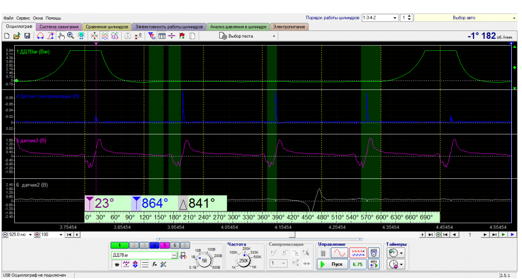

Добрый день! Проблема с запуском (не запускается, даже не чихает) Honda HR-V, 1999, двигатель D16A, трамблер. Машина заглохла на прогреве и не запускается. Бензин, искра, проходимость впускного и выпускного тракта, компрессия есть (замерял). По сканеру - ошибок нет, параметры в норме. Снял осциллограмму ДДЦ + датчики трамблера, видно, что искра убежала аж на 30 гр. после ВМТ, в то же время по сканеру 5 гр. до ВМТ. Разобрал ГРМ и сам трамблер - шпонки, диски вал - все цело, метки все совпадают. Грубо говоря картина следующая: налицо рассинхронизация реального положения ГРМ и показаний датчиков, при этом все механические поломки (как провернутые шпонки и т.д.) исключаются. Голову сломал. Необходимы свежие мысли, мои кончились.
УОЗ при прокрутке соответствует норме, 5гр до ВМТ
Видно, что искра убежала на 34 гр. после ВМТ, в тоже время выпуск начинает открываться как положено на 145 гр.

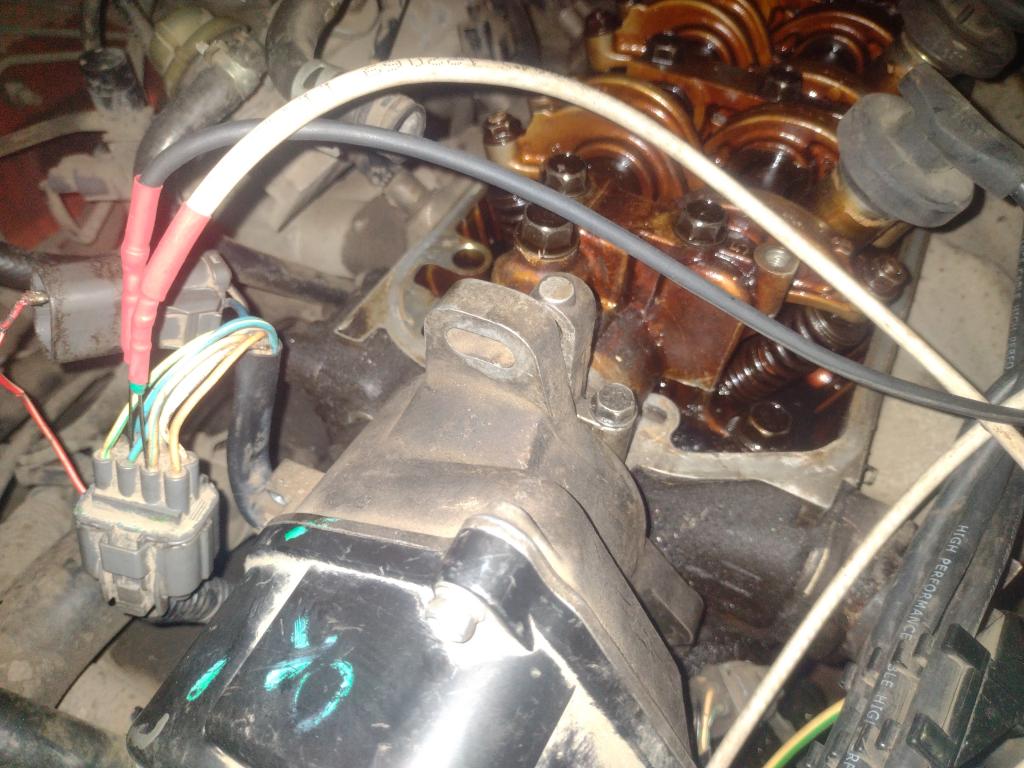

Сообщение Иван38 » 06 мар 2023, 00:21
Добрый день!
Сегодня добрался до "загадочной" Хонды (стоит в гараже, нету времени плотно ей заниматься):
1) Компрессия: 6, 12, 12, 6; после добавления масла в цилиндры: 12, 12, 12, 10.
2) Искра - проверка на разряднике - свободно пробивает 13-15 мм.
3) В очередной раз проверил ГРМ: шпонки целы, метки совпадают до мм, клапана в ВМТ закрыты (выставлял по 1-й цилиндру), даже зазоры как по мануалу.
Вращение осуществлял против часовой стрелки (по ходу вращения мотора), спецключом, за шкив коленвала. Выставил по меткам распредвал, снял шкив коленвала - метки совпали с точностью до мм.
4) Искра также бьет с задержкой в 20 гр. ( в этот раз проверял на 2-ом цилиндре, с нормальной компрессией), скрин прилагаю.
5) При установке трамблера (на фото ниже) в такое положение - машина начала чихать, появились вспышки в цилиндрах, пошел дым из выхлопной трубы.
6) Трамблер снимал, еще раз проверил: все цело, задающие звездочки (диски), шпонка и шайба с зубами целые.
В планах: заменить трамблер, если не поможет - распредвал.
В таком положении двигатель стал схватывать.
Компрессия в норме, зажигание также поздно.

Сообщение Serg57i » 06 мар 2023, 06:36
Странное поведение второго датчика трамблера - это, скорее всего, метка ВМТ. На Ваших картинках она гуляет и никак не совпадает с расположением метки на правильной осциллограмме. Технически, не должно такого быть, там же нет ни центробежного ни вак. регулятора.
Re: Проблема с запуском Honda HR-V, 1999, D16A
Сообщение Иван38 » 06 мар 2023, 11:35
Не совсем так. На данном трамблере три датчика: датчик оборотов, датчик первого цилиндра и датчик ВМТ (показывает ВМТ каждого цилиндра, задающий диск - четырехконечная звезда). Осциллограмма датчика оборотов схожа с осциллограммой индуктивного ДПКВ, отсутствует лишь пропуск зубьев. На скринах сигналы датчиков первого цилиндра и ВМТ, именно по последнему и проходит искра. Сигнал датчика первого цилиндра (который Вы приняли за сигнал ВМТ) гуляет на скринах из-за замера давлений в разных цилиндрах (замерял как было удобнее, какой цилиндр показал хорошую компрессию). В принципе, этот сигнал я снял для проверки расположения сигналов первого цилиндра и ВМТ относительно друг друга (проверял по рабочей машине, взаиморасположение соответствует норме).
