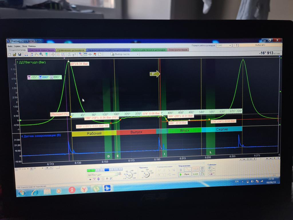

Здравствуйте, у кого нибудь есть осцилограмма датчика давления в цилиндре двигателя vag 1,2tsi cbzb с полностью исправного двигателя? Машина на холодную издает звуки несколько секунд, потом стук проходит, встречал что угол начала открытия выпускного клапана в 159 градусов для этого двигателя норма.

Привет. Гидрики, наверное, долго наполняются. Вот и угол, вот и стук.
