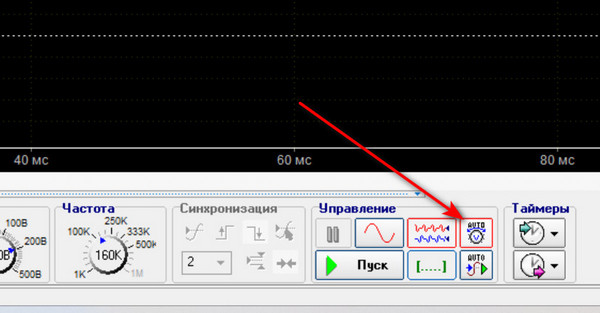

Сообщение yunik » 20 ноя 2024, 21:23
Здравствуйте.
Это не прямоугольные импульсы, а синусоида у которой срезанные вершины - смотрите уровень записанного сигнала по левой шкале. Он у Вас записан в диапазоне 0.10_ -0.10 .
Так произошло потому что в настройках теста (ДПКВ/ДПРВ), который Вы выбрали для записи этой осциллограммы, активирована автоподстройка. При этом Вы с начало включили запись, а потом начали прокручивать двигатель стартером. Но программа ещё до прокрутки двигателя уже успела подстроиться и подобрала самый маленький диапазон, так как сигнал с ДПКВ ещё не поступал.
Если пользуетесь базовыми настройками (по умолчанию), то придерживайтесь правила - с начало запускаете двигатель и только потом включаете запись.
Или перед записью отключите кнопку автоподстройки сигнала, запишите осциллограмму, а потом при необходимости увеличите её при помощи кнопки авто масштабирования.

Сообщение elektrolife » 21 ноя 2024, 16:08
yunik писал(а):Здравствуйте.
Теперь понял,благодарю!
