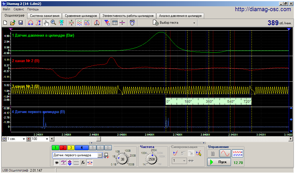

Доброго времени суток.опишу проблемму-уаз булка змз 409 микас 11 е3 нырнул в ручей,хапнул воды в воздухан и случился с ним гидроудар в 3-4 цилиндрах,на одном загнуло шатун на другом палец(!)перебрали,собрали,крутить-признаков жизни не подает,бензом воняет.искра огонь,насос давит,на форсы импульсы идут.метки грм 250 раз проверены,все в норме,20-й зуб на датчике в вмт,компрессия на холодной прокрутке не дотягивает до 4бар,что может быть еще не так,малость голова уже кругом идет,еще сбивают с толку показания мотортестера.я для облегчения прокрутки свечи выкрутил,но и со свечами показания др с дд не совпадают в вмт,кто может прояснить?

Уж не перепутали ли местами распредвалы? А по Вашей осцилке я вот что заметил.

искра поздно,вмт на дд не совпадает с вмт на др,но метки все на месте .метка кв совпадает с вмт,проворот шпонки исключен,валы перепутать может только полный балбес,там на левом по ходу движения для дпрв бегунок прикручен,звезды не снимались..я поэтому и в замешательстве,по осцилке все просто и понятно,но при снятой голове поршень вверху,метка на шкиве напротив отлива на блоке,на дпкв 20 зуб..

И все-таки по вашей осцилке как так может быть - ДПКВ на 18 зубе получается при ВМТ в первом - это же факт. Я думаю не случайно это нарисовалось. Ну ладно, если бы Вы какой шланг вместо удлиннителя ДД тиспользовали, то ВМТ наоборот бы отстала от осциллограммы сигнала ДПКВ. Что-то там болтается на шпонке или демпфер. Проверте еще раз.
Re: змз 409 после гидроудара не работает
Сообщение urri » 15 окт 2014, 04:39
я вас понимаю,сам глазам не верил-но так и есть,проверял неоднократно,я подумал,не может быть ложные показания дд из-за низкого давления,опять же пересечение с нулевой линией др вообще в ступор вгоняет :?
