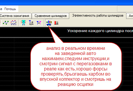

+100,все расписано подробно.Это за 2012 год,сейчас еще добавилась очень хорошая функция,вот на скрине отметил.Добавилась еще иконка по VVTI,я пока не пробовал.
