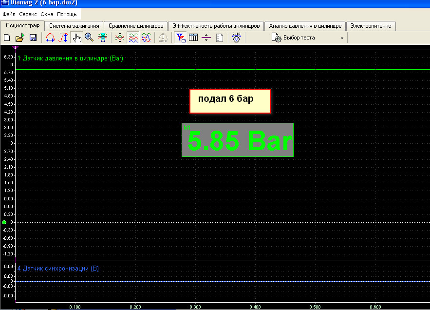

Сегодня немного экспериментировал с тульским ДД.
Сначала по "0".
_ запустил программу и подал питание на датчик (скрин 1).
_ совместил линию ДД и "0". (скрин 2)
_ опустив линию ДД ниже получил "0" по маркеру (скрин 3).
Вопрос - Какой вариант выбирать для теста с нашими настройками ?.
Далее снял показания для 1, 3 и 6 бар. результаты на скринах. Снимал без корекции нуля.
Те уплотнительные резинки , что Н тульском для работы не подходят.При подаче 6 Бар услышал "свист" , резинка не держала.Естественно "свистит" и когда ДД установлен на автомобиле при проведении теста. А алюминиевый корпус не позволяет уплотнить стальным кольцом от свечей . Да и датчик должен иметь возможность надежного соединения резьбовых соединений ключом.Собирал на "фумку" , иначе свистело.
Полагаю данный тест хорош когда клиенту нужно показать что проблема не в "электроннике" а в "железе" и пора вскрывать двигатель.
А для датчика нужен корпус , как писал выше.Чем пожалуй и займусь.

Сообщение ВладВас » 16 дек 2014, 03:43
Особого криминала, после просмотра Ваших скринов, не вижу.
Только вопрос: какого класса манометр Вы использовали для контроля давления?
Теперь надо бы вернуться к сообщению viewtopic.php?f=15&t=163&start=50#p6586.
Соответствующий файл дайте посмотреть.

Сообщение SAN51 » 16 дек 2014, 19:00
При измерениях использовал Пневмотестер ПТ-1 .Производитель ООО Мэджик - Лайн г.Москва. На манометре рядом с приклеенной биркой есть цифры отпечатанные на самом циферблате _ 1.5 _ . Надеюсь это и есть класс точности. Благодарю за ответ.
Файл ниже.

Сообщение ВладВас » 17 дек 2014, 07:09
Обнаружил следующий косяк: значения давления в характерных точках оказывается больше, чем полученное под маркёром, примерно на 0,1 бар. Скрин прилагаю. Пример показан с одной точкой, но с другими то же самое.
ВладВас
