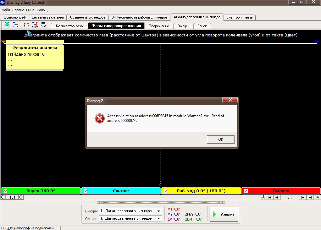

вобщем не критично, но надо чтоб прога писала что то типа "не могу выполнить анализ, попробуйте выделить участок для анализа"
а не выкидывала критическую ошибку.

rins писал(а):затык на начале графика. стоит выделить середину. всё проходит.
Интересный разворот получается, завтра попробую.

Сообщение EvSan » 05 янв 2015, 04:10
Вот смотрите открываем осцилку Н.З.
Делаем анализ ДД
Нажимаем вкладку фазы газораспределения, получаем ошибку.
Обратно переходим в осцил и видим инвертированный сигнал
Если сделать анализ от первого маркера и ставим на первый пик нормальный, при этом убираем линейку, анализ проходит, правда абро-кадаброй но проходит.
Версия 1.2.9.

Сообщение rins » 05 янв 2015, 04:13
всё так и есть. практической пользы кроме расчёта потерь, я не увидел в скрипте на прокрутке.
но всё таки надо бы поправить. киньте ссылку Алексею. пусть посмотрит.

Сообщение Н.З. » 05 янв 2015, 04:19
Что то мне подсказывает, что программа должна сказать **дядя выполни хотя бы минимальные условия записи для анализа **, ребята мне кажется всё нормально.

Сообщение EvSan » 05 янв 2015, 04:23
Может быть вы правы. Линейка не при чем, просто надо на первый кадр поставить.

Сообщение rins » 05 янв 2015, 04:27
всё нормально , кроме критической ошибки. поэтому поправить бы. чтоб окно было. с предупреждением о невозможности анализа.
