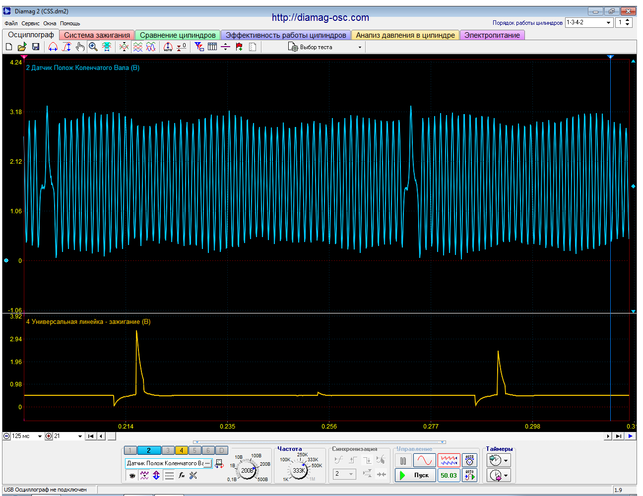

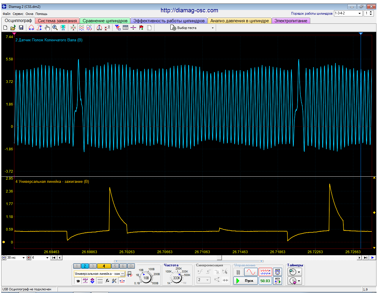

Единственное что смущает - низкий уровень с ДПКВ. На втором проводе так же.
Возможно этим вызвана неисправность? Или сбой ЭБУ?

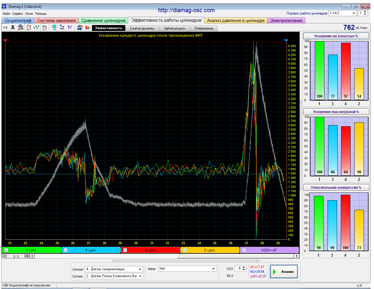

2500 оборотов
Холостой ход

Один раз удалось снять.

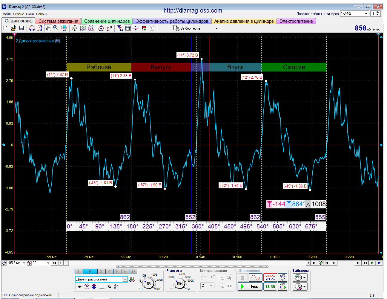

Сообщение Dicar » 12 июн 2018, 05:43
Такое ощущение что задающий диск сильно бьет. Осциллограмма дико скачет... Но вот непонятно почему пропуски 1-4, по осцилу видно что как раз 1-4 норм, а вот третий и второй не очень

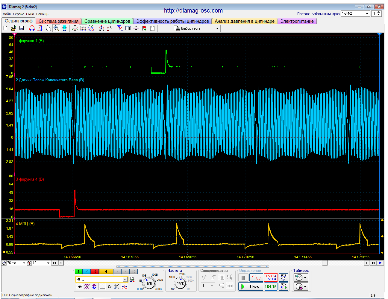

Как вариант. В тесте ЭРЦ вручную добавить два дополнительных канала с настройками 50-80 В и подключиться к сигнальным форсунок, которые отключаются по пропускам. Снять тест, как получится, можно без перегазовки в конце, важно поймать момент отключения форсунок. Потом поставим маркеры и посмотрим, что произошло раньше - пропала эффективность этих цилиндров или отключились форсунки. Т.е. проверим - не виноват ли ЭБУ.

Сообщение Cardiolog » 21 июн 2018, 06:39
Тест снять не получилось, пробовал много раз. Не обнаруживается сброса газа (эл. дроссель).
Момент отключения.

Сообщение Serg57i » 22 июн 2018, 02:59
Подросшая вершинка на графике ДР-ХХ в 1 ц. может здесь всего лишь говорить о том, что в это время цилиндр не работает. Возможно, уже отключилась форсунка.
