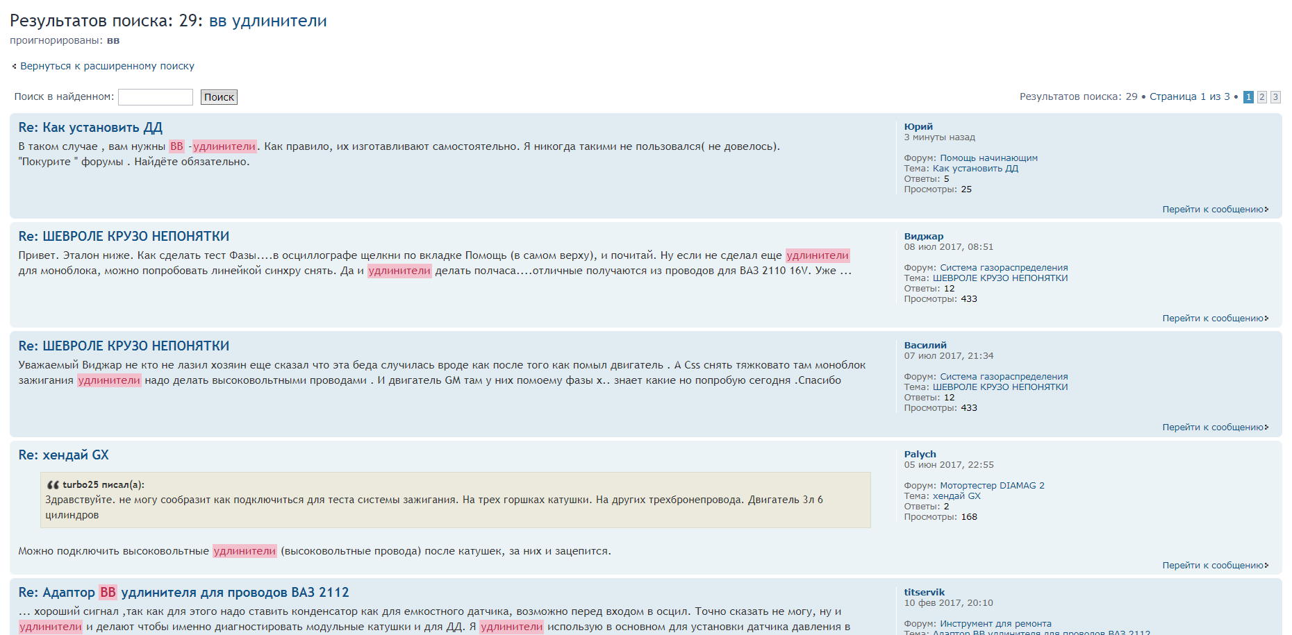

В таком случае , вам нужны ВВ -удлинители. Как правило, их изготавливают самостоятельно. Я никогда такими не пользовался( не довелось).
"Покурите " форумы . Найдёте обязательно.
Re: Как установить ДД
Сообщение Юрий » 12 сен 2017, 02:33
В поисковой строке форума введите :" ВВ удлинители ". Там много полезного.
