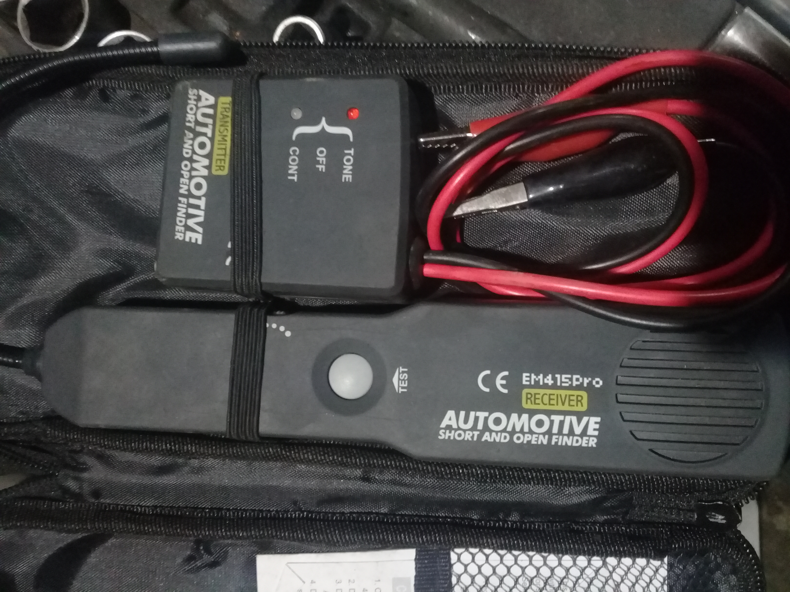

Здравствуйте, хочу поделиться историей о своем недавнем ремонте, может начинающим ( как я :D ) пригодится. Приехала Лада Веста, пропали правые повороты. Машинка с кузовного ремонта, после удара в зад. Я решил начать поиск с багажника, взял кабель трекер, а на правом повороте короткое замыкание. Отстегнув разьемы от жгута, я понял, что коротыш где то в багажном отделе. В итоге во время ремонта кузова повредили жгут, масса закоротила на плюс правого поворота. НАШЕЛ!!! Рано обрадовался, если б это была простая машина, а здесь же еще есть блок КОМФОРТА. Все предохранители живы у меня тупик. Покапавшись в интернете, набравшись ума, звоню ему на другой день- подьезжай ломать дальше...скинул массу, разобрал блок, а там все красиво- ничего не сгорело. Собрал обратно, подсоединил аккумулятор, а поворотики то заработали. Во время короткого сработала защита и отключила правый поворот. Понятно что гуру диагностики это не интересно, но начинающим пригодится....удачи всем в ремонте

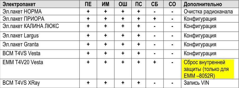

В Сканматике2 есть функция разблокировки блока.

Alex_42 писал(а):
serg100orel писал(а):Блок комфорта стоит на Люксовых Вестах . Первые владельцы , захотев тюнинга вставили в габариты светодиоды , а там полярность другая , и эти блоки комфорта вырубались под замену . Повороты через него же идут ?
Зря получается выкидывали блоки комфорта?
правильно я вас понял что сканматиом можно было снять блокировку и все?

Сообщение Alex_42 » 01 фев 2018, 02:48
AleksMozdok писал(а):Зря получается выкидывали блоки комфорта?
Не для всех блоков.
