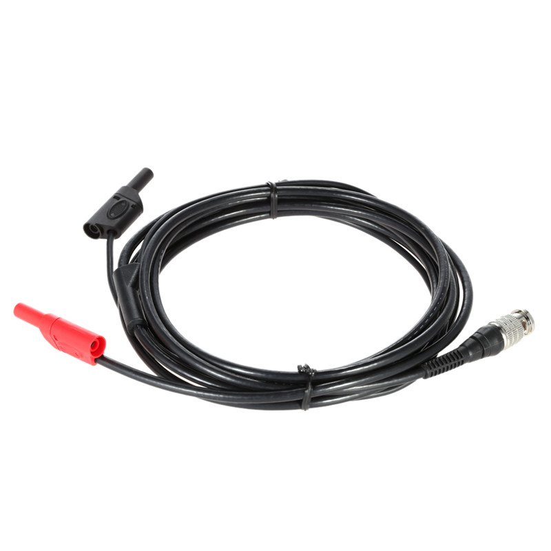

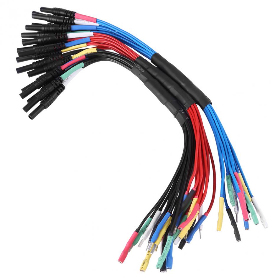

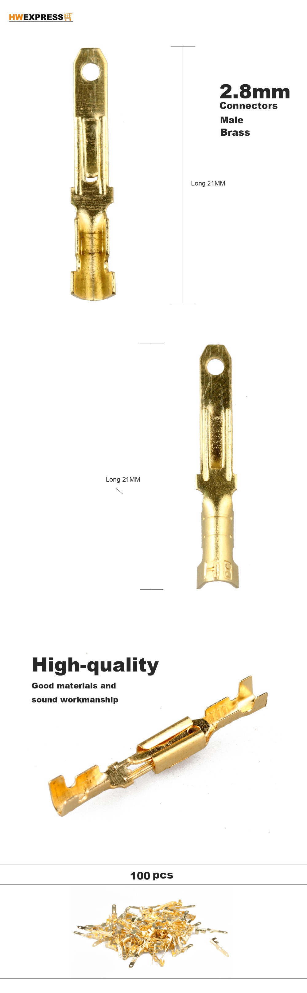

Зачем тебе вообще иголка? Есть большая вероятность, что ты повредишь контакты...Закажи на али то, что на рисунке..и наделай себе переходничков - папа и мама....часть провода оголи и подключайся уверенно.
У меня вообще все провода от Hantek...длина около 3 м. А к разъёму можно цеплять и иглы и крокодилы и всякие щупики.
В идеале кабель от Hantek и проводки для подключения к разъёмам..они разные.
Или наделай такие переходнички сам...оголи участок сигнального провода и цепляйся к нему крокодилом.
