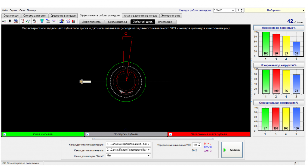

Доброго дня !
Смутила вкладка Зубчатый диск... именно отклонение шага зубьев перед пропуском. Опыта пока немного, поэтому незнаю проблема это или нет)))
А вообще, на прогретую на хх машина не троит, но периодически "пыхает" в глушителе. Клиент говорит что форсунки чистил, колечки ставил новые. Пробег на авто 70 тыщ.

Сообщение Виджар » 27 фев 2020, 20:59
Привет. Ну зубчатый диск наверное такой отображается потому что его реальная формула все таки не 60-2, а 60-1+1-1. Я на эту вкладку как то мало обращаю внимания. Тест проходит и хорошо ...

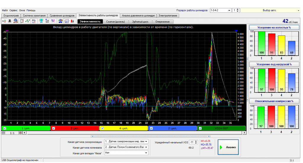

Сообщение Р-Дизель » 28 фев 2020, 01:07
Ну 2-ой то с проблемами........

Сообщение OOA » 28 фев 2020, 02:06
Вторая я форсунка не до впрыскивает, но из за этого явных проблем не должно быт ещё, но скоро нужно будет промыть форсунки или заменит эту форсунку, иногда на стенде не удается выявит косячную форсунку, но так бывает редко не раз сталкивался.

Сообщение 86shestoy » 28 фев 2020, 02:47
OOA писал(а):Вторая я форсунка не до впрыскивает, но из за этого явных проблем не должно быт ещё, но скоро нужно будет промыть форсунки или заменит эту форсунку, иногда на стенде не удается выявит косячную форсунку, но так бывает редко не раз сталкивался.
Недовпрыск или может быть подсос воздуха??? грешу на второе..

Сообщение OOA » 28 фев 2020, 03:21
Если не большой подсос то наверное это в первом цилиндре.

Сообщение 86shestoy » 28 фев 2020, 04:07
OOA писал(а):Недовпрыск или может быть подсос воздуха??? грешу на второе..
Почему в 1-ом? а не в том же 2-ом... не понятен этот момент
