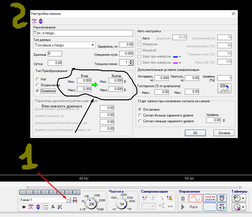

Здравствуйте. Для проведения теста ElPower не нашлось токовых клещей из списка совместимых. Как мне имеющиеся клещи привязать к устройству, наверное должны быть какие то настройки применяемых инструментов.

Сообщение Юрий » 16 дек 2022, 22:47
Именно так-( данные преобразования этими клещами ( паспортные данные )).
Эти данные и заносятся в " Настройки ".

Сообщение el_mecanico » 17 дек 2022, 00:29
Юрий писал(а):Эти данные и заносятся в " Настройки ".
В каком месте в интерфейсе настройки инструмента, и можно ли их сохранить ?

Сообщение el_mecanico » 17 дек 2022, 00:33
А, все-таки, можно ли в этих настройках откорректировать показания ?

Сообщение Р-Дизель » 17 дек 2022, 00:39
Настройки каналов.

Сообщение Юрий » 17 дек 2022, 00:41
el_mecanico писал(а):А, все-таки, можно ли в этих настройках откорректировать показания ?
Всё о приборе и настройках есть в Хелпе ( читаем- думаем- пробуем- работаем).
Пример:
Сообщения: 755

Сообщение el_mecanico » 17 дек 2022, 00:49
Спасибо большое. С картинкой нагляднее. Просто я не нашел эту вкладку. ;)

Сообщение Р-Дизель » 17 дек 2022, 02:30
То, что под цифрой 1 - это тип данных.
настройка канала это рядом другая кнопка - отвертка с ключом.
