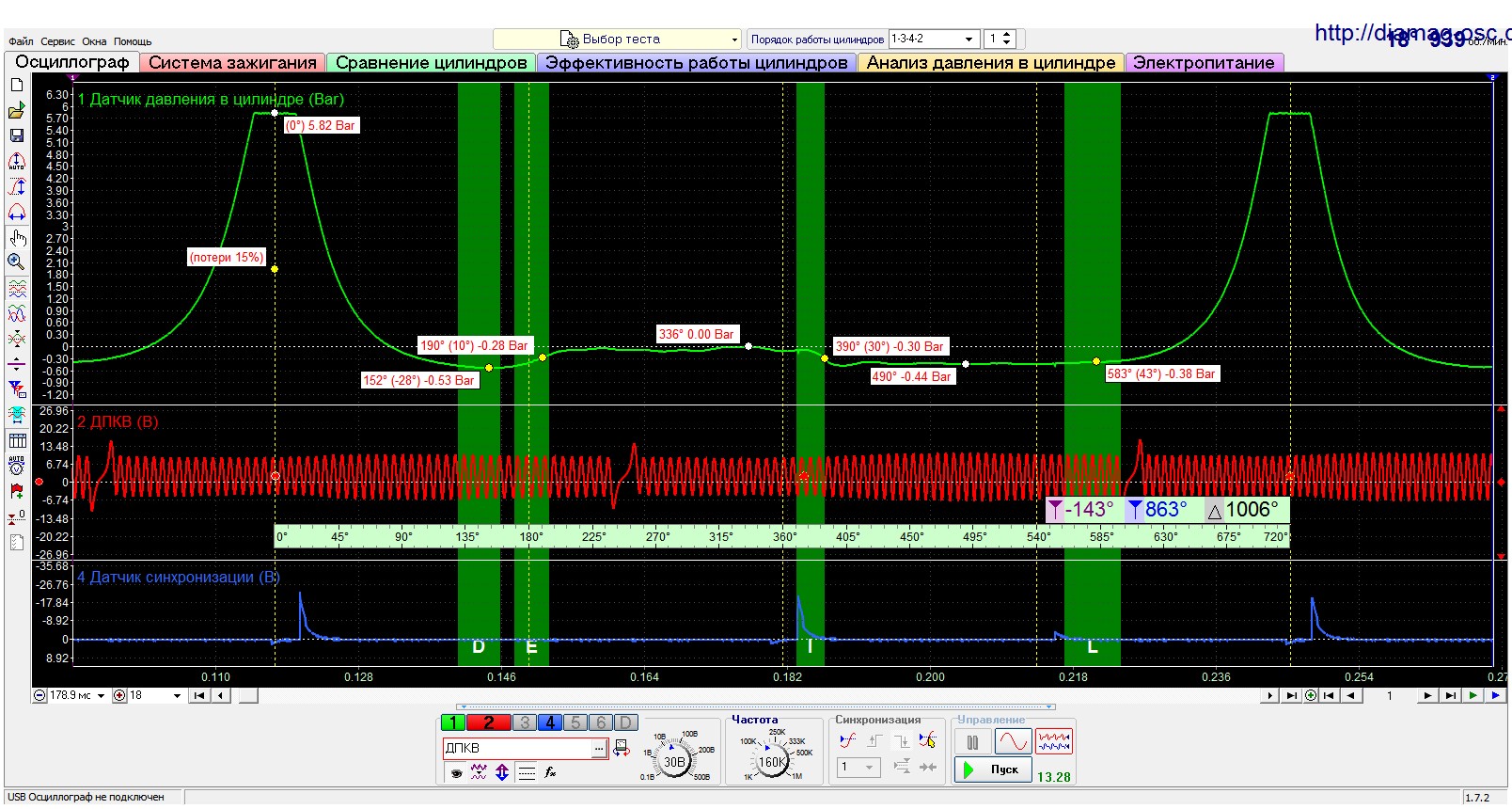

Здравствуйте, прошу помочь начинающему с анализом осцилограмм, делал тест ЭРЦ и ДД в цилиндре. Клиент утверждает что раньше автомобиль разгонялся до 180 км/ч , а теперь 147 км/ч максимум. Давление топлива измеряли под нагрузкой, а также на максимальной скорости 3.0 атм (авто с обраткой). Сам склоняюсь по анализу графиков что проблемы с метками, но все же прошу помощи зала. Спасибо!

с метками все в поряде когда делаешь тест дд то добавляй дпкв и четко увидишб какой зуб в верхней точки 1 цилиндра потесту эрц можно предположить что нужно мыть форсы или хотя бы менять сеточки на форсунках была такая же канетель поменял сеточки машинка поехала как надо
да еще сеточки лучше всегда менять припромывки
20 зуб дпкв в ВМТ 1 цил

Противодавление при перегазовке превышает 1 бар.

tores92 писал(а):Противодавление при перегазовке превышает 1 бар.
посмотри какие там обороты когда 1 бар все в норме на вкладку выпуск посмотри

Вот моя осцилка ваз 2000 оборотов и нету противодавления в 0.4-0.5 бара.

Спасибо за помощь. Если противодавление большое при перегазовке, то по идеи во вкладке выпуск диаграмма должна вывалиться за красную полосу? Со слов клиента началось после установки паука 4-2-1 был прямоток до глушителя, сказал чтобы поставил резонатор. Установил он не штатный, результат тот же. Форсунки с его слов ставил на подмену , предворительно проверив на стенде- результата не было. Что может быть с машиной загадка.Может еще есть у кого-нибудь мысли?

Зажигание позднее на первой картинке.

Р-Дизель писал(а):Зажигание позднее на первой картинке.
Вы имеете ввиду картинку которую выкладывал SVP ? Если да, то это не моя осцилка.
