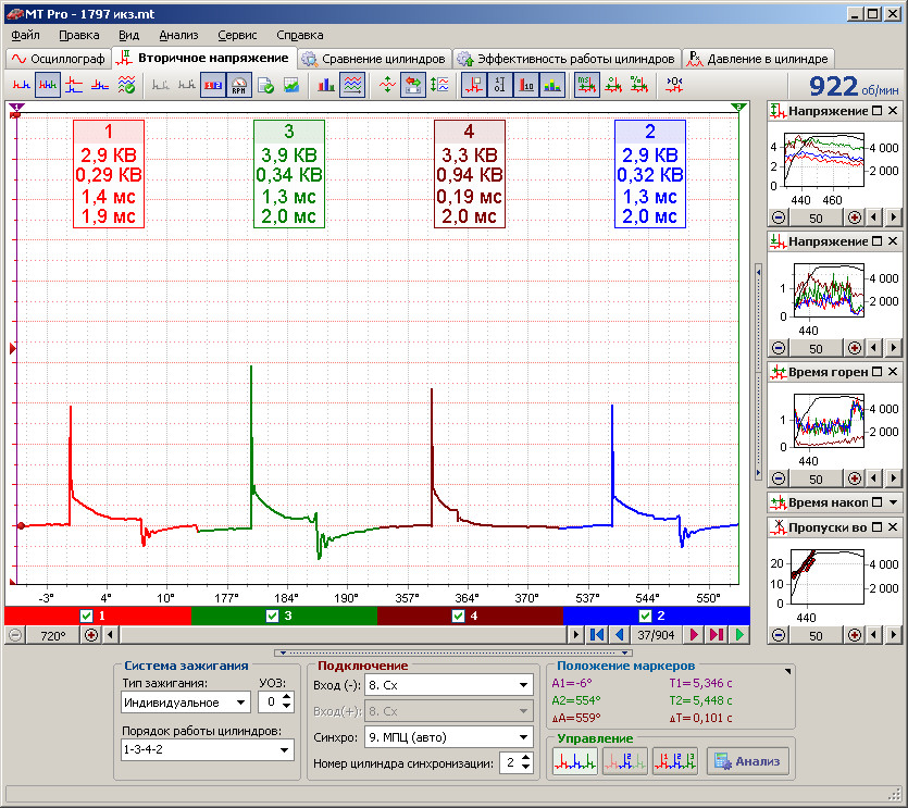

Сообщение Allkor » 09 ноя 2017, 01:45
ANDRU0705 писал(а):Allkor , фото в студию :D
Уже выкладывал в какой то теме, поищи. ;)
Картинок в данный момент нет под рукой.
Сейчас под рукой только файл, снятый МТпро этим датчиком.
Мне с тестом ВВ легче работать с МТПро в онлайн.
Yrga писал(а):А чё пробовать лепи и смотри осциллограммы.
Сними видео от начала (лепи) и до конца (и смотри осциллограммы) без перерыва и выложи на ютубе.
А я посмотрю, сколько у тебя времени уйдет на настройку датчиков и диагностику этих катушек. :lol:
Ну а потом, если хочешь, я сниму свое видео. ;)
У меня уходит максимум 10 мин соединтить датчики, включить тест, и онлайн найти неисправность, при чем, машина всего работает секунд 30-40....
Вот только недавно с граблей Опель Корсы через проставки снимал сигнал, хотя мог посмотреть универсальной линейкой, но не стал.
Авто -незаводяшка и мне нужно было увидеть общую картину работы двигателя при прокрутке, был воткнут ДД.
:lol:
1797 икз фагмент_.7z

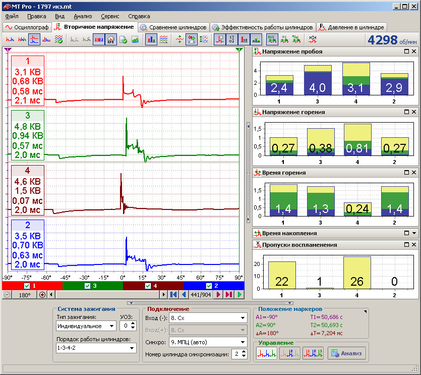

Привет Allkor.Вот хочу как практика спросить ,проставки ВВ для граблей у тебя с каким сопротивлением и в каком цилиндре был ДД на скринах выше?
Re: вторичка COP
Сообщение Allkor » 09 ноя 2017, 04:36
Привет! :)
Выше для примера осцилки с Приоры 17.9.7 с неисправным икз (без дд).
Осцики Корса на работе остались. ВВ сигнал на прокрутке не читаем, типа многоискрового зажигания, ничего интересного.
Просто нужно было МПЦ для ДД, а остальные датчики навесил до кучи.
Там проблема с железом.
Проставки делал из проводов ваз 1.5 16. Мягких проводов без сопротивления не нашел.
Подобрал из б/у проводов провода одинаковой длины с минимальным сопротивлением и разбросом (вышло около 1,8-2к) и просунул их в битые вазовские наконечники (гемор еще тот). В газелевские наконечники просунуть было бы удобнее, но небыло в наличиии.
Пользуюсь ими года 1,5-2, сигнал с проставок информативный и сильно зависит от самих датчиков.
По виду обычный сигнал снятый емкостными датчиками.
Сохраненных осцилов нет, небыло необходимости их сохранять.
