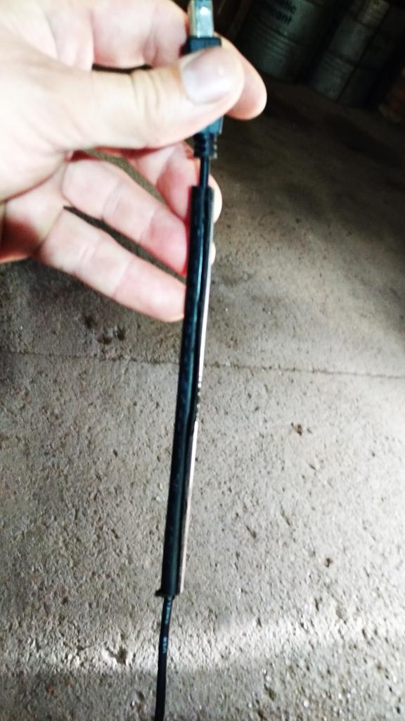

Небольшой лайвхак для подключения ДД.
Если нет под рукой удлинителя, а свечной колодец глубокий...
Старая пластиковая трубочка от вакуумной системы подходящего диаметра разрезается вдоль Ушм. Внутрь засовываем провод usb.
Делаем метку на разъёме что бы знать каким концом вставлять в датчик и все.
Может кому пригодится ;)
