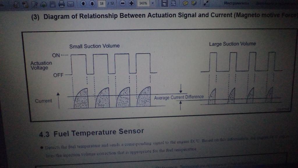

Дмитрий, а у Вас, если я правильно понимаю, на осциллограмме на первом канале - ток?
Я нашёл зависимость тока от скважности. На картинке. Но только не уверен, что у Вас там ток..От куда такой сигнал?. Но если ток - то значит клещи не опускают сигнал до 0. Или я не прав.?

Этот рисунок из мануала Common Rail от Denco...Но в принципе применимо, как мне кажется ко всем системам. Правда на английском...да и самое ценное в нём - это тот рисунок, что я выложил.
По идее, ток должен быть таким...с разрывами. Мне кажется, Hantek 65 должен отобразить. А вот если клапан застрянет или начнёт прихватываться - как мне кажется ток будет возрастать.
