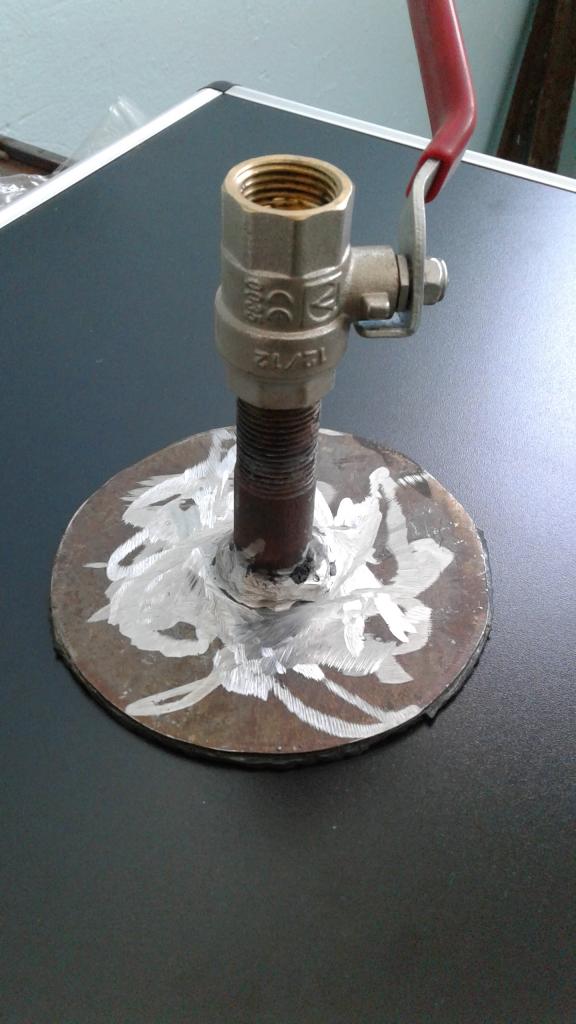

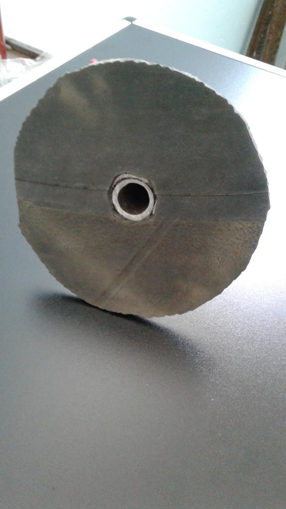

Глушилка. Железо 2,5 или 3 мм. Резина с камеры ВАЗ, клеил на "88". Присасывается к коллектору отлично. Краном - полуоборотником регулируем обороты. Долго на низах НЕ ДЕРЖАТЬ. Есть вероятность того,что движек "сожрет" сальники. Когда перекроешь воздух, то на дохлой поршневой дым валит со всех щелей. Не пугайся, просто открой воздух. Для нормального двигателя вреда никакого нет. На этой "глушилке" спокойно работает китайский WD615. 336 л.с. Только свистит.
