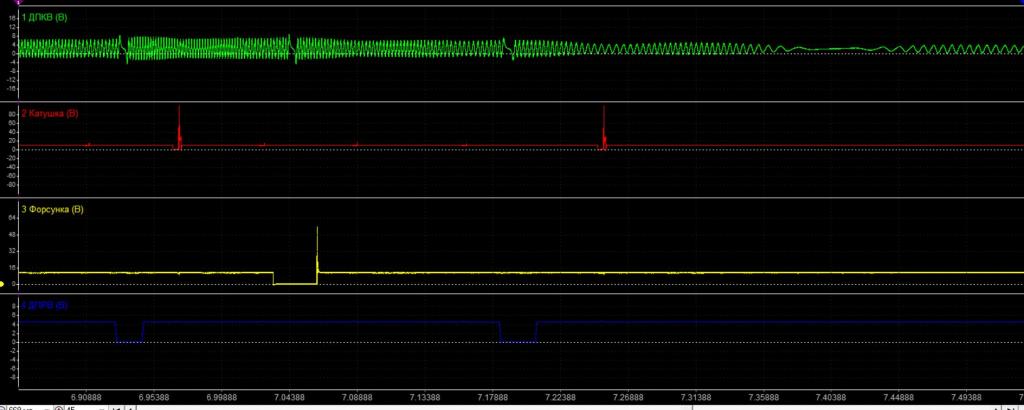

Сообщение archer742 » 24 мар 2021, 02:47
Фаза сигнала ДПРВ "уплывает" "в позднее" относительно ДПКВ. Не знаю насколько это критично. Ну и первым пропадает сигнал ДПРВ. Без него нет ни впрыска, ни искры.
ЗЫ. Хотел показать наглядно, расставил на осциллограмме маркеры, но что-то программа отказалась сохранять файл, поэтому на словах.

Re: ЗМЗ 409 заводится и глохнет
Сообщение Santey » 24 мар 2021, 04:23
archer742 писал(а):Фаза сигнала ДПРВ "уплывает" "в позднее" относительно ДПКВ. Не знаю насколько это критично. Ну и первым пропадает сигнал ДПРВ. Без него нет ни впрыска, ни искры.
Дык вроде не ДПРВ первым пропадает. Идёт впрыск на форсунке. Сигнал ДПРВ, попадающий на отсутствующий зуб ДПКВ. Искра в катушке, и потеря оборотов, судя по синусоиде ДПКВ.
Зы. Может правда мозги глушат главное реле?! Завтра ещё подкину выход управления этим реле к осциллографу
