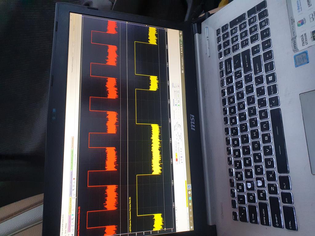

Сообщение Shelkromm » 11 мар 2022, 19:24
Дпкв+дпрв Митсубиси эйр трек
У меня беда с осцилками, идёт зашумлённый сигнал. Я так понял это надо фильтр делать на заземление.
