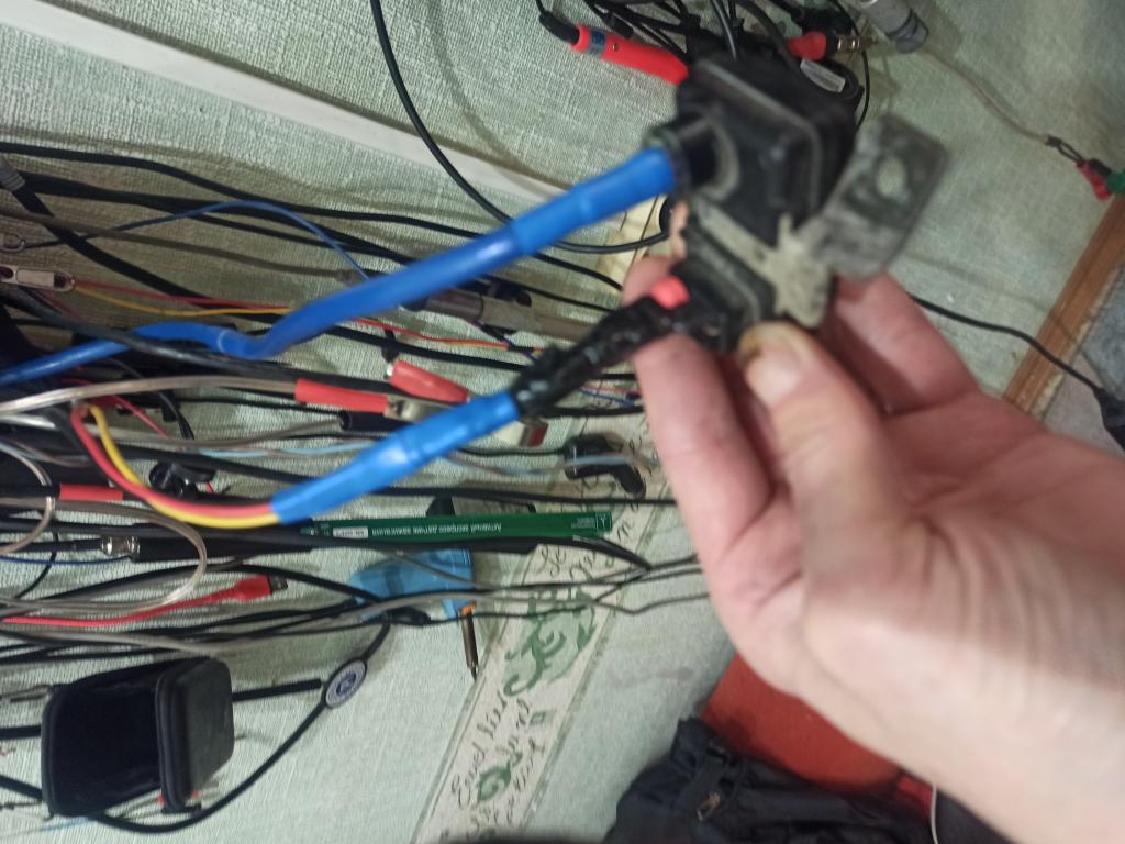

У меня вот такой
Воин
Сообщения: 410
Зарегистрирован: 21 окт 2015, 22:46
Re: ДР прокрутка, AAN 2,2 turbo
Сообщение Воин » 09 ноя 2024, 10:23
Сделал из ДАД от старой мазды 626 потому что на него нужно питание 12 вольт . Очень удобно .
