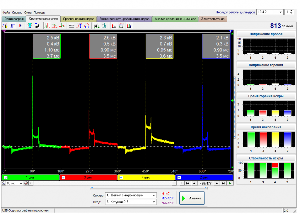

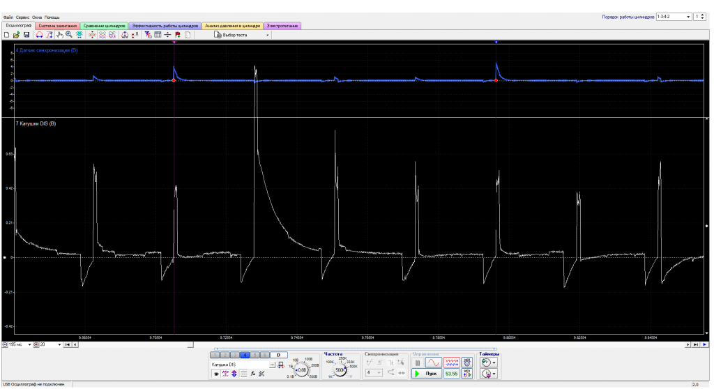

По зажиганию: почему осциллограмма называется "замена вп4"? Провода новые все, какие? ЧЕМ СНИМАЛИ ОСЦИЛКУ? Какое сопротивление свечей и проводов поцилиндрово?
Темку поизучайте https://forum.injectorservice.com.ua/vi ... 2&start=15
От себя:этого дефекта нет при постоянных высоких оборотах больше 2000 (т.е. когда легче пробить зазор при более богатой смеси и раннем уоз, уменьшающем давление в цилиндре в момент искры именно без нагрузки на равномерно высоких оборотах при более богатой смеси, чем на хх; при сбросе газа опять возникает-зазор "сухой" ). Т.е. Надо выяснить, где горит искра кроме зазора свечи. Проверять все-сопротивление свечей, проводов, следы разряда, сопротивление обмоток катушки, пробно менять местами весь комплект свеча/провод поцилиндрово. Похожая картина только в меньшей степени идет по 3 и 2 цилиндрам с прямопротивоположной полярностью.

А не проще хорошим пробником пробежаться по катушкам или проводам и всё? А не цеплять эти гирлянды из DIS проводов? Явную неисправность покажет и линейка, лишь бы не висла, а вся эта зависимость горения или пробоя от смеси - это только теория...на практике всё туманней и сложнее. Да и не нужно.

Прошу прощения за потерянное время выложил не ту осциллограмму , это были эксперименты.
Тут получается есть заброс на 3 цилиндре https://cloud.mail.ru/public/5fX6/2UKjusote

По ДК будем считать норма(время реакции 100-120мс, амплитуда 0,7-0,8), что с напряжением на его осциллограмме (нулевая линия..... ???).
По зажиганию преимущественно 3ц, но не только, выше писал, что смотреть, даже новое...
