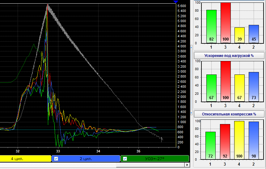

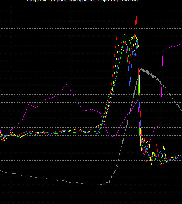

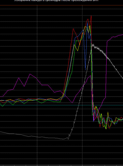

Сообщение kikozik » 11 май 2017, 21:45
2 цил. на прогазовке вываливается.На ХХ вроде нормально.
Сообщения: 880
Сообщение safecracker » 30 май 2017, 04:16
kikozik писал(а):2 цил. на прогазовке вываливается.На ХХ вроде нормально.
Там не только второй цилиндр вываливается. Но вообще (если я правильно понимаю), если срыв на подъёме оборотов, т.е. под нагрузкой, значит проблемы в зажигании: или свечи при повышении давления в цилиндре перестают работать, или шьёт изоляцию при повышении напряжения пробоя. Интересно ещё на четвёртой перегазовке (третий скрин) - упали все цилиндры, а угол зажигания полз вверх.
