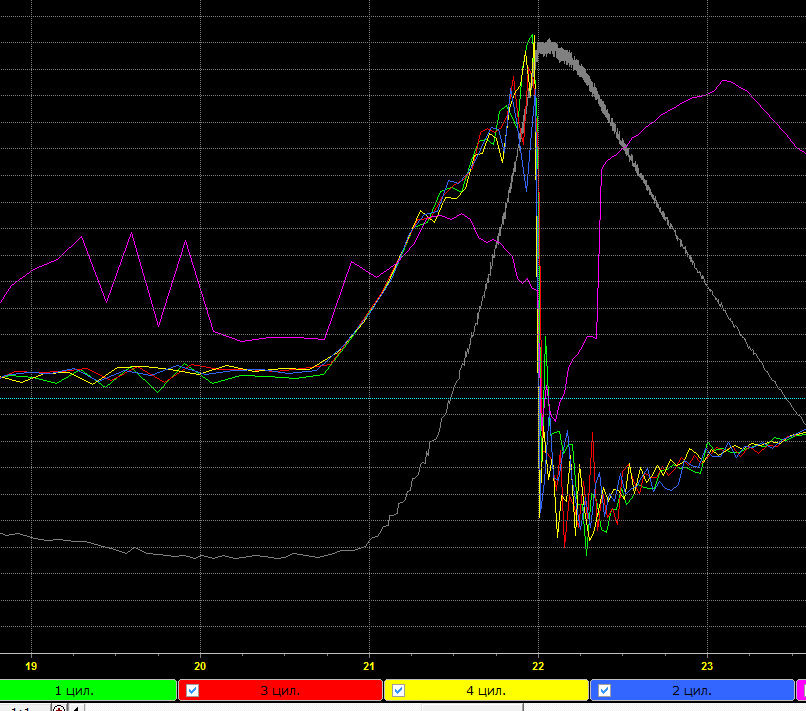

Сообщение kikozik » 11 май 2017, 21:45
2 цил. на прогазовке вываливается.На ХХ вроде нормально.

Сообщение safecracker » 30 май 2017, 04:16
kikozik писал(а):2 цил. на прогазовке вываливается.На ХХ вроде нормально.
Там не только второй цилиндр вываливается. Но вообще (если я правильно понимаю), если срыв на подъёме оборотов, т.е. под нагрузкой, значит проблемы в зажигании: или свечи при повышении давления в цилиндре перестают работать, или шьёт изоляцию при повышении напряжения пробоя. Интересно ещё на четвёртой перегазовке (третий скрин) - упали все цилиндры, а угол зажигания полз вверх.

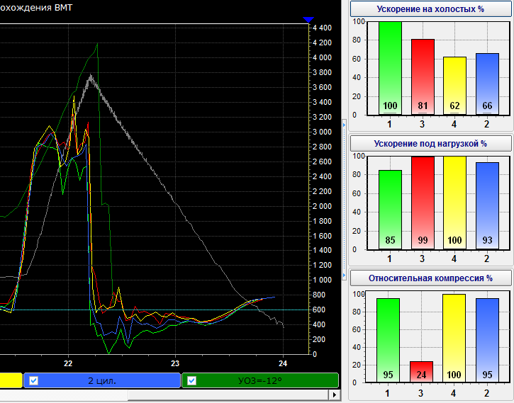

Сообщение Artemrol » 22 апр 2018, 01:41
Подскажите, пожалуйста, уважаемые, анализ пишет в 3 цилиндре компрессии нету, хотя хвосты идут вместе.
На цифры справа обычно не смотрю :) просто интересно почему так рассчитала программа.
Машина Daewoo Nexia 1.5 16v, A15MF, 2006, без ДК, дроссель механический, тест делал правильно.
В этот же день делал еще раз тест эффективности, по моему мнению программа корректно посчитала, только не понятно в самом конце цилиндр 1 чуть выпал
Файлы https://cloud.mail.ru/public/C4XT/DLxfHGjbY

Сообщение Котюков Кирилл » 23 апр 2018, 07:23
[quote="Artemrol"]
а если на втором алгоритме проанализировать то в первом тесте первому цилиндру не очень хорошо.
все относительно в железо лесть полюбому надо .
у нексий болезнь стертые кулачки на распред валу .
а теперь берем пневмотестер и ручками ручками .))
