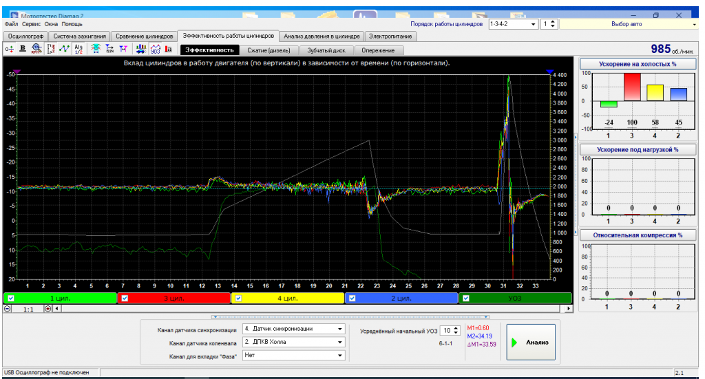

Подскажите, это одна из первых моих осцилограмм. Снята с Рено Дастер, владелец жалуется что на горячую автомобиль начинает "подпыхивать", не троит. Пробег 80 тыщ. Систему зажигания проверили. Долговременная коррекция по топливу 5.5%.(бедная смесь?) прилагаю css. Проблема с Форсункой 2ц? или не все так просто. Нужны советы) Спасибо.

Коррекция в +5.5% действительно говорит о том что смесь беднее на +5.5%. Можно поменять форсунки местами и повторить тест. Если форсунка 2ц окажется неисправной проблема перейдет в тот цилиндр в который вы ее установите.
И очень к стати было бы взглянуть на файл ДР прокрутка.

vladimisafrono писал(а):Коррекция в +5.5% действительно говорит о том что смесь беднее на +5.5%. Можно поменять форсунки местами и повторить тест. Если форсунка 2ц окажется неисправной проблема перейдет в тот цилиндр в который вы ее установите.
Ок, постараюсь сделать на днях ДР прокрутка)

86shestoy писал(а):Подскажите, это одна из первых моих осцилограмм. Снята с Рено Дастер, владелец жалуется что на горячую автомобиль начинает "подпыхивать", не троит. Пробег 80 тыщ. Систему зажигания проверили. Долговременная коррекция по топливу 5.5%.(бедная смесь?) прилагаю css. Проблема с Форсункой 2ц? или не все так просто. Нужны советы) Спасибо.
Возможно это подсос воздуха во второй цилиндр. Попробуйте снять css опрыскивая 2-ю форсунку карбклинером на хх.

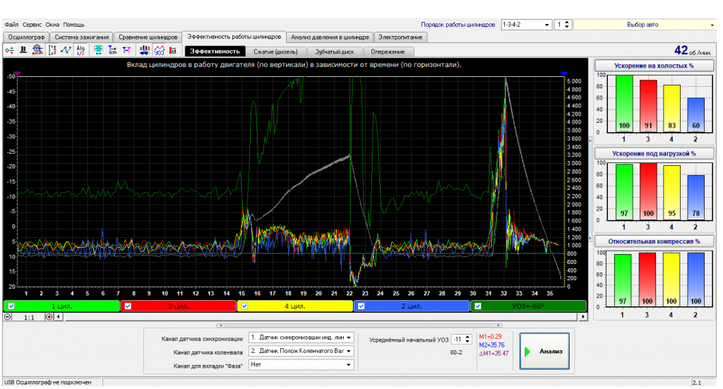

Подскажите, Мазда премаси. ДПКВ на эф.холла. Скрипт CSS выглядит так. Что то не так я делаю? Задающий диск 6-1-1 определился.

86shestoy писал(а):Подскажите, Мазда премаси. ДПКВ на эф.холла. Скрипт CSS выглядит так. Что то не так я делаю? Задающий диск 6-1-1 определился.
Дайте файл.

Файл
https://yadi.sk/d/0Xu1IWalp3AuJg

Может стоит отказаться от авто подстройки и настроить каналы по напряжению в ручную. Я бы попробовал. И нужно уточнить сколько импульсов КВ должно быть для расчёта скрипта. Это очень важно. К сожалению сам не помню.

vladimisafrono писал(а):Может стоит отказаться от авто подстройки и настроить каналы по напряжению в ручную. Я бы попробовал. И нужно уточнить сколько импульсов КВ должно быть для расчёта скрипта. Это очень важно. К сожалению сам не помню.
Так, ну с первым советом вроде понял. А вот по колличеству импульсов КВ... я в замешательстве... Т.Е. перед тестом могу входной диапазон сигнал 5В выставлять?
