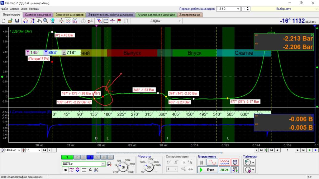

Всех приветствую, вот снял осциллограммы по ДД. Но только холостой ход ,так как не знаю какой у и меня датчик .

kristtall писал(а):..не знаю какой у и меня датчик .
Диамаговский датчик на 7 Бар. Перед измерением надо выставить на ноль его показания.

Так то разница заметна. На зазоры проверяли?

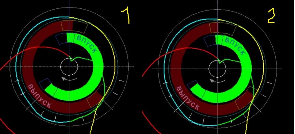

Зазоры еще не промерял. Но я правильно вас понимаю-исходя из графика фаз можно предположить, что впуск на 2-м цилиндре поджат либо прогар?

Сообщение kristtall » 20 янв 2022, 19:33
kristtall писал(а):
Дормидонт писал(а):Так то разница заметна. На зазоры проверяли?
НЕТ ,все таки наверное проблема как раз таки в ВЫПУСКЕ

Сообщение Дормидонт » 20 янв 2022, 19:40
kristtall писал(а):
С чего такие выводы?

Сообщение Дормидонт » 20 янв 2022, 19:49
Трудно сказать точно в чём проблема до вскрытия. Выпуск рановато открылся, впуск поздновато закрылся, возможно поджаты клапана.
