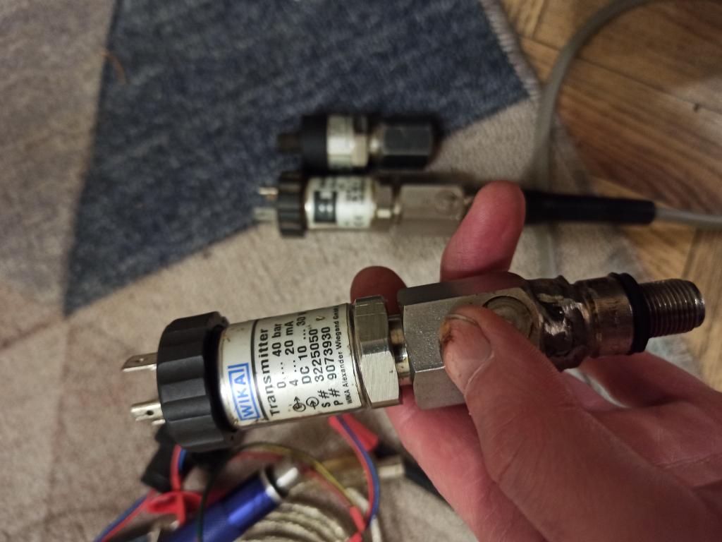

И не обязательно использовать допрогущий датчик от автоас -экспресс 2М.

Можно и такой .Он дубовый в смысле не боится нагрева и дешёвый .Ну не покажет он мне разряжение в цилиндре ну и что .мне нужны значения пика давления в цилиндре при перегазовках .

И не надо ловить при прокрутке на каком качке сколько показал механический компрессометр .

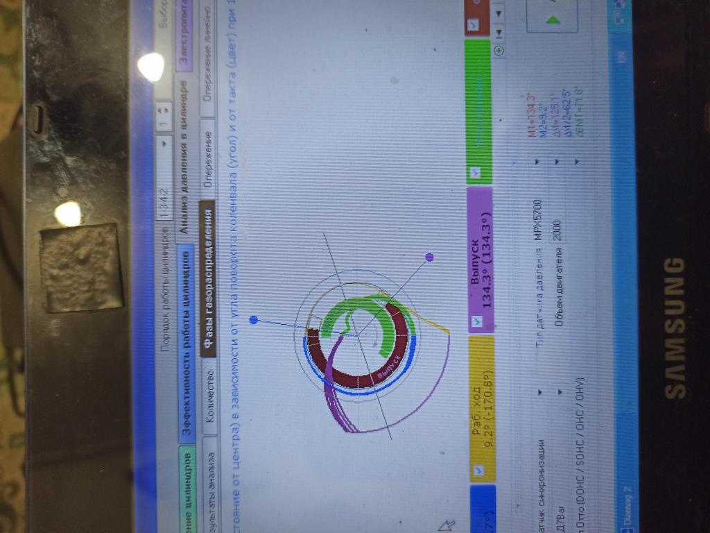

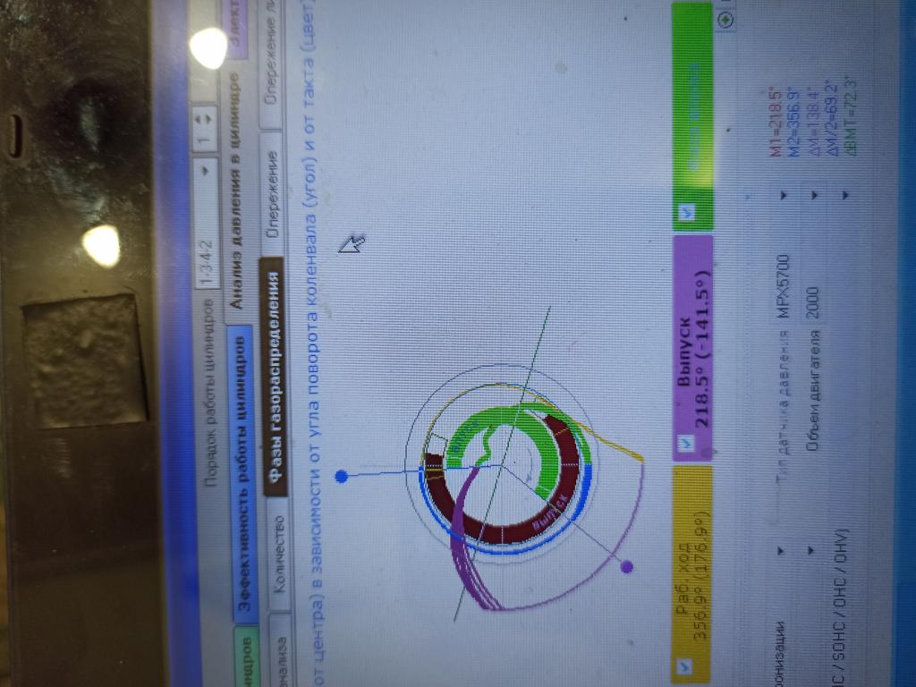

Теперь по тесту Рх.Замечательная вещь Только используете Вы его не больше чем наполовину .Если Вы хотите узнать сбиты фазы или нет не проще ли снять осциллограммы ДПКВ плюс ДПРВ .Ну разумеется за исключением довольно экзотических случаев свернутой или отсутствующей шпонки на коленвалу.

А если уж сняли Рх то будет добры поработать маркерами хотя бы на грузовой диаграмме фаз газораспределения вот так .

Сообщение Воин » 13 ноя 2024, 06:15

Сообщение Воин » 13 ноя 2024, 06:17
И вот так

Вот здесь фазы сбиты все лишь примерно на 0.5 гр поворота КВ.

Программа сама Вам считает дельту от ВМТ отдельно для фазы выпуска и фаэы впуска .Вам нужно всего лишь маркеры поставить .

И ещё сняли Вы Рх в одном цилиндре не поленитесь снять Рх и хотя бы ещё для одного цилиндра на этом же двигателе .Ведь нет никакой гарантии что в соседнем цилиндре клапана будут открываться и закрываться точно на тех -же градусах.А вручную сражаться с графиком давления это уже прошлый век когда кроме мотодока или диско 2 ничего не было доступно .
