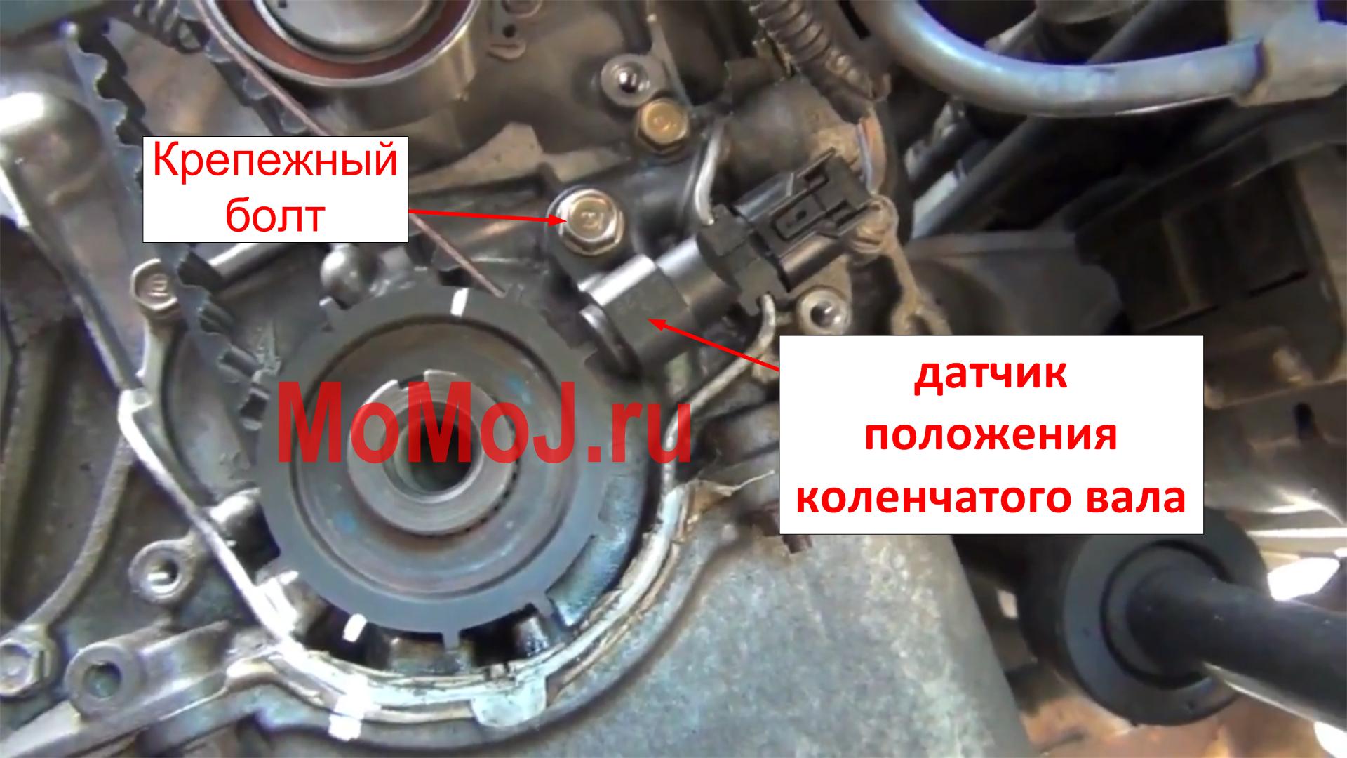

фото которое прислал сам лично делал?
такого не может быть по фото 36-2 зубьев а на осцилограмме 12+ 1малый как на тех картинках что я тебе выкладывал хонда цивик смотри ранее такой же дпкв как и у тебя на осцилограмме

SVP писал(а):фото которое прислал сам лично делал?
нет не я. на форуме по хондам мобилио фит и т.п. с такого же ДВС прислали,
то же уже сомнения возникли что может не совсем идентичный двс.

Сообщение konushin72 » 26 янв 2016, 02:11
тогда что получается датчик ДПКВ - холла однозначно?!
тип задающего диска -12+1 или 13-1?
что то зубьев маловато (вроде для скрипта CSS поболее зубьев надо) -не помню сколько на 1 цилиндр.

Сообщение SVP » 26 янв 2016, 02:20
вот твой посмотри по зубьям и свою осцилку и то что я ранее выкладывал 2 осцилки ДПКВ ДПРВ выпускного синхро
