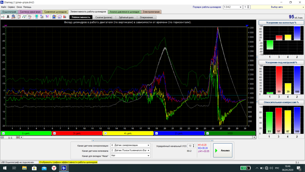

yunik писал(а):При записи осциллограммы ЭРЦ пики импульсов синхронизации рабочей и холостой искры получились одного уровня и из за этого тест не проходит без ручной установки первого (условного) цикла. Но если это сделать, не смотря на то что графики будут построены не в соответствии с реальным порядком работы цилиндров, общий вид графиков позволяет предполагать что такая работа двигателя на ХХ могла быть по причине подсоса воздуха (что было вами исключено проверкой), так же вероятность не правильной работы компенсаторов или клапанов из за нарушенной регулировки.
Всё же стоило этом файл выложить изначально.
Если бы осциллограмма ДД вами была записана так же как осциллограмма теста ЭРЦ, из анализа осциллограммы давления можно было получить более точную информацию, по вашему тесту ДД видно что обороты ХХ высокие и практически нет участка где двигатель работает на ХХ (следуют три перегазовки подряд), нужно помнить что точное вычисление меток по тесту (или по осциллограмме) возможно только на оборотах ХХ поэтому по методике следует выдерживать работу на ХХ до стабилизации оборотов. Следует помнить что высокий уровень оборотов ХХ приведёт к недостаточному разряжению на впуске что так же приведёт к не правильному определению точек. Проводить "глубокий" анализ по осциллограммам запись которых делалась не придерживаясь методики проведения теста не стоит, можно прийти к неверным выводам.
При проведении теста дд машина глохнет после перегазовок, холостой ход невозможно было сделать нормально, она на горячую вообще еле заводится без педали газа, снимал осциллогиаммы еле как, чтобы хоть что-то получилось , извините.
Благодарю, что пытаетесь обьяснить бестолковому, как правильно надо снимать осциллогиаммы, я очень прислушиваюсь к подсказкам, спасибо,что не бросаете в одиночестве.

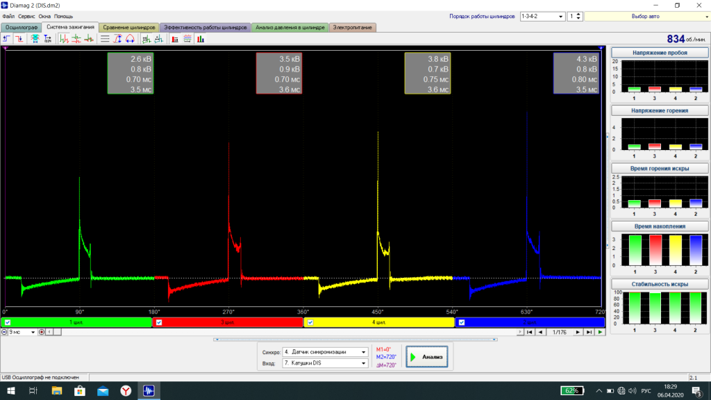

Посадили на данный авто и сказали что она троит, но ездить можно. Ошибки по катушке я устранил заменой онной. Теперь остались пропуски зажигания. Именно на горячую, как прогреется.
Мысли были что клапана зажаты, но пока на работе и время с утра не особо много, чтобы посмотреть.
Так как имеется диамаг, решил по быстрому проверить. ДД пока не смотрел, холодно на улице.
Но проверил зажигание, и ТЭЦ
Если я выложу здесь скрины и файлы, ругать не будете?
Что я увидел, проблема с 1-м цилиндром. Скорее всего так и есть что зазоры в клапанах.
Посмотрите пожалуйста.
Вроде по искре все нормально.

Сообщение yunik » 07 апр 2020, 05:09
sanches36 писал(а):...Что я увидел, проблема с 1-м цилиндром. Скорее всего так и есть что зазоры в клапанах.
Что бы все верно оценивали положение дел, выставляйте для данного двигателя порядок работы цилиндров 1-2-4-3.
Похоже что 1-й цилиндр совсем не вносит свой вклад в работу, возможно в нём уже будет пониженная компрессия (большие потери), в тесте ЭРЦ по "хвостам" графиков этого не видно, видимо при проведении теста заслонка дросселя закрылась и не было обеспечено наполнение впуска после второй перегазовке с выключением зажигания.
Согласен, нужны дополнительные тесты или если это будет проще поднять крышку клапанов и проверить регулировку клапанов, но раз у вас в наличии Диамаг в таком случаи почему бы не записать осциллограммы до и после ремонта.
