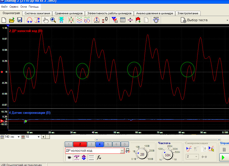

Кто может правильно проанализировать. Сигнал снял ДР впускного коллектора на холостом ходу, на том же автомобиле.

Не адекватная осцилка,ДР где подключен,его трасстояние до впуск. коллектора,возможно уменьшить внутреннее сечение датчика

Подключен ДР сзади коллектора где устанавливаются две резиновые заглушки. Длинна шланга ДР 5 см.

RUSлан писал(а):Подключен ДР сзади коллектора где устанавливаются две резиновые заглушки. Длинна шланга ДР 5 см.
Уменьшите сечение канала в ДР. Можете в трубочку жиклерчик на 0,8 мм вставить.

У меня регулируемый ДР. Это самая хорошая картинка получилась.

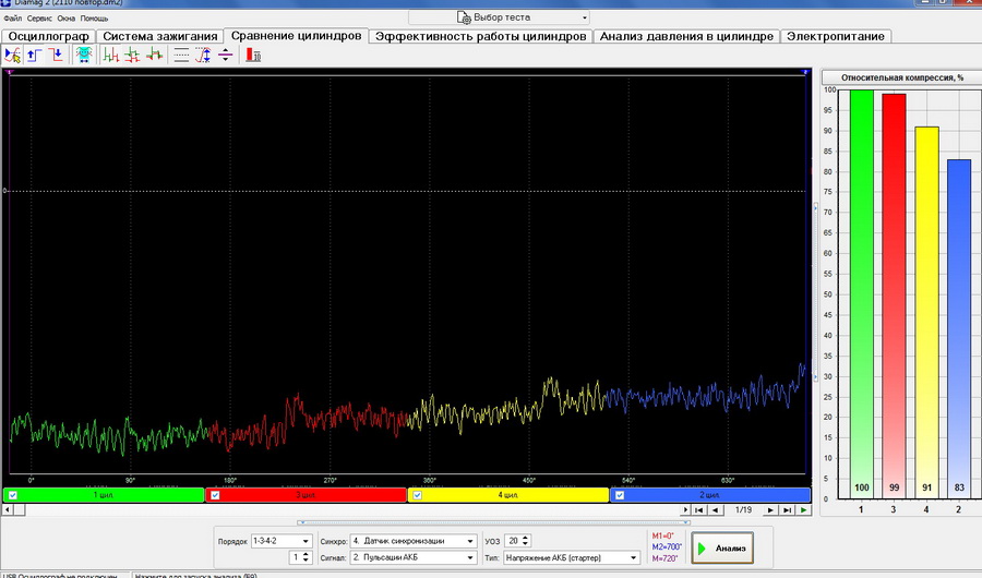

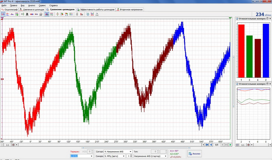

Продолжаю делему. Сегодня cделал скрипт относительная компрессия MT pro4 с той же 2110. Проблема по 4-у цилиндру 7бар. MTpro4 определил правильно. Вопрос почему Диамаг показывает 2-й цилиндр ?

Скриншот с диамага - непонятный какойто. Пульсации где? Какой сигнал такой и анализ в данном случае - логично что график выше всех на 2м цилиндре. А так как сигнал какойто непонятный то и анализ такой же, так как анализировать нечего.
Скриншот обрезан -оборотов двигателя не видно - подозреваю что там неадекватное значение. Внимание на это не обратили?
Что с синхроимпульсами? Подозреваю в них проблема
Файлик скиньте исходный мне на почту.
С описанием проблемы.
