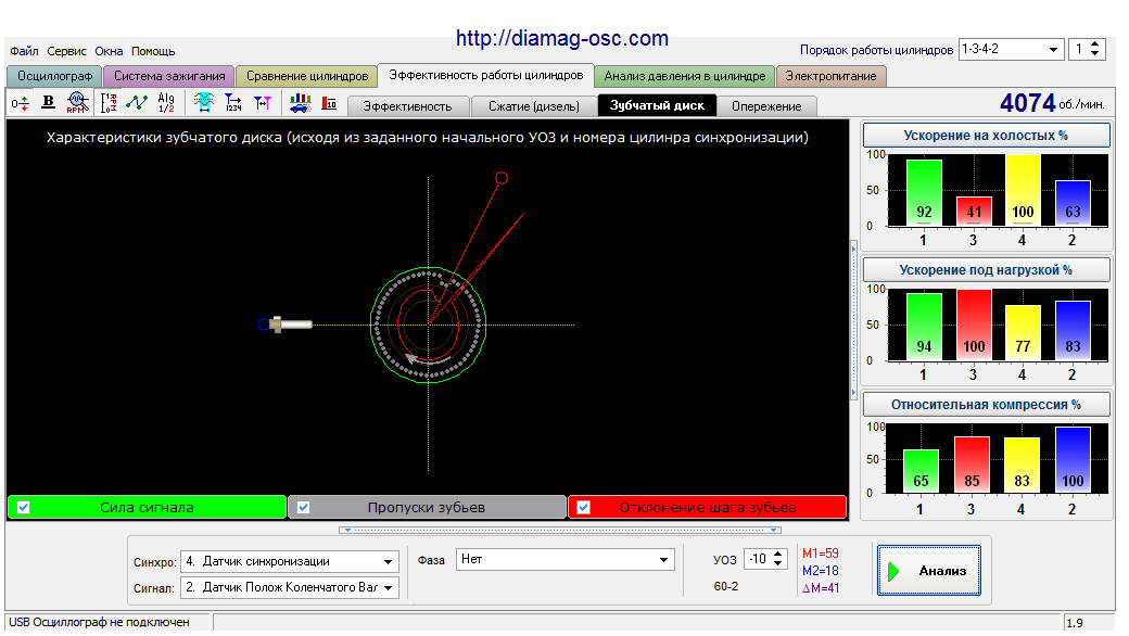

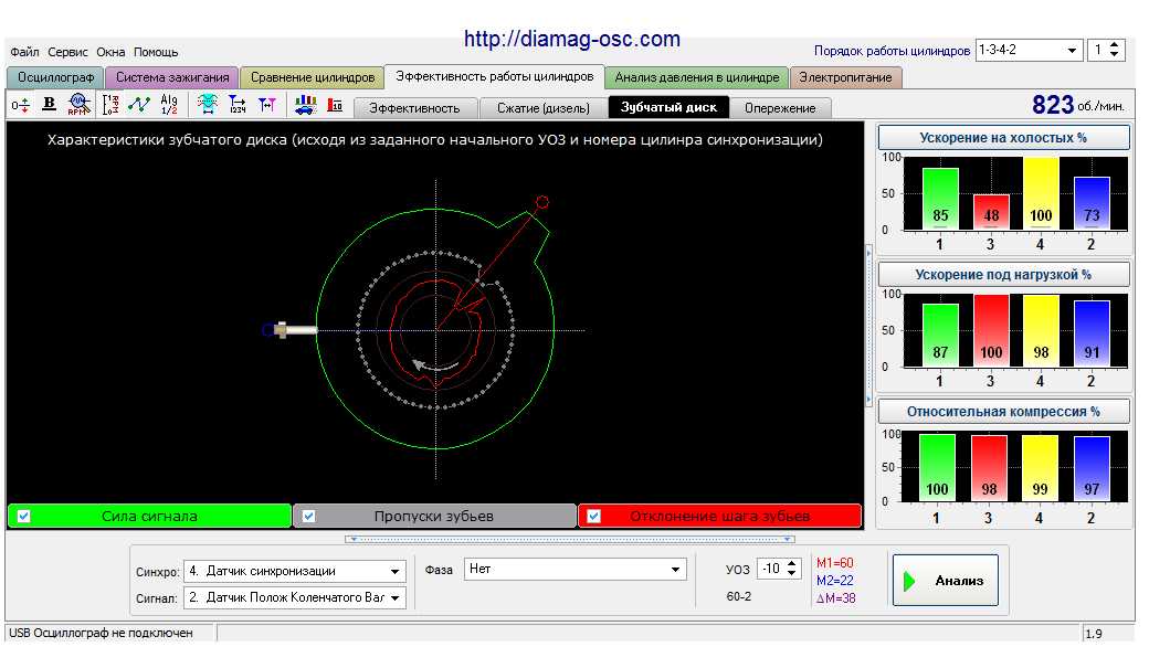

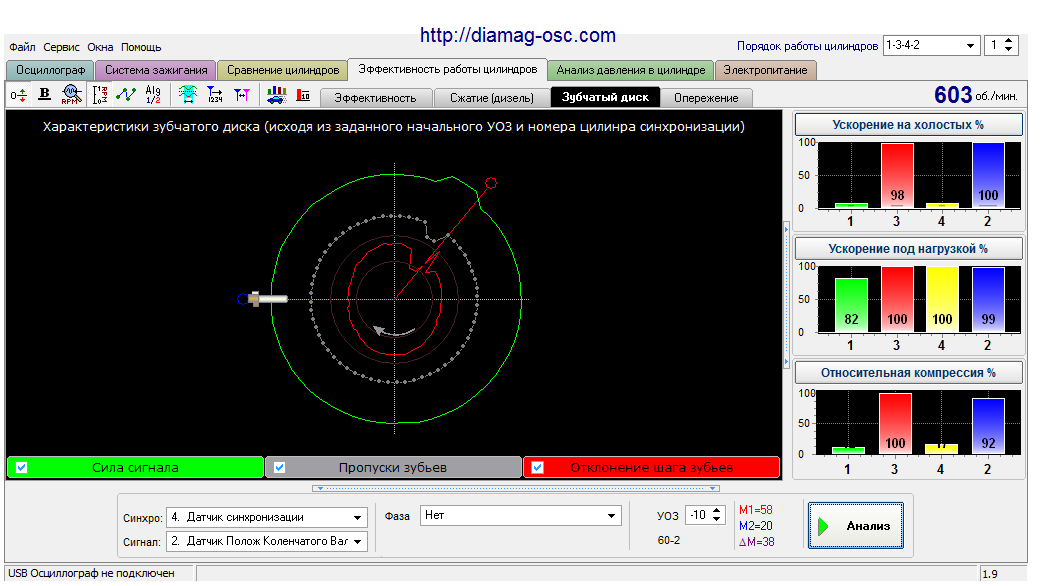

Автомобиль ваз 2115 .
Метки на месте . на заглушенном моторе ДПКВ на против 20 зуба .
Проблемы в пропусках по всем цилиндрам и расход на 1 -2 литра больше (за 8 -9)
При положение педали газа 1.6 % обороты плавают 1100 -1400 ДПДЗ исправен .
ДМРВ 1.02
ДД все в норме по ГРМ
Но дело в 22 зубе . Думаю так что демпфер умер .
Столкнулся с таким явлением .Если ила сигнала от ДПКВ слабая 0.02 и более до 6-7 вольт плавают показания по зубьям задающего диска от 18 до 21 . При замене ДПКВ на исправный с силой сигнала 10-14 вольт то показывает 20 зуб .
Таже Нива новый ДПКВ . тест не проходит из за падения оборотов после перегазовки ниже 400 оборотов
слабый сигнал Нива
2115 22 зуб сила сигнала хорошая но не равномерная
